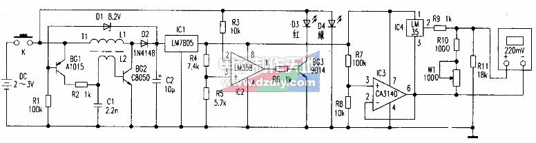

采用LM35配合数字万用表制作电子温度计
上图电路由三部分组成,第一部分BG1、BG2、T1等元件组成升压电路,先断开LM7805的输入端,接通电源测量C2两端电压应在10~11V之间,如电路不起振则调换12两线头即可。
BG1用A1050 β≥200,BG2用C8050 β≥150。第二部分由IC2 LM358等组成电池电压验测电路,正常电压时只有绿灯亮。当电池电压低于2V时红灯亮。IC2③脚电压调在2V即可发光二极管选用低功耗,高亮度的以减少对电量的消耗。第三部分由IC3 CA3140、IC4 1M35等元件组成测温电路,此部分电路只要按电路参数组装基本不用调试。只要调整w1即可校准表头的显示温度。全部组装好后,将数字表打到200mV挡,将探头放到腋窝下夹住,紧贴肉体25~30min后打开电路板和数字表开关,调节W1将数字表的显示值调到37℃即可。
