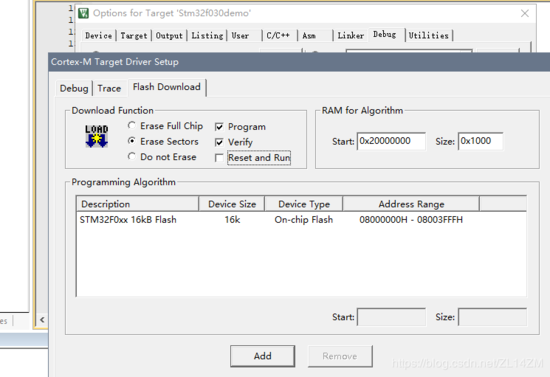

在淘宝上买的stm32f030 开发板,然后下载了它的例程,就是最简单的点亮LED的简单程序,看似,硬件没问题,程序没问题,就这样把我折腾的够呛。程序下载进去了以后,我感觉程序没有运行一样,因为我不论把引脚置0还是1,结果都不变,始终是低电平。我最开始一直以为是程序的配置问题,但是程序实在简单,配置引脚就那么几句。我又怀疑硬件问题,但是这是做好的开发板应该不会有问题,那么问题在哪呢,,难道是芯片被锁起来了不让置高低电平? 说来可能搞笑,我后来发现这个自带的程序的target配置有问题。如下图,对,就是这个debug配置,没有勾上reset and run ,导致程序被下载进去后,没有运行!!!
勾上后,果然出现了引脚电平的变化,虽然是小问题,但是真的遇到了很糟心,希望大家一起共勉
