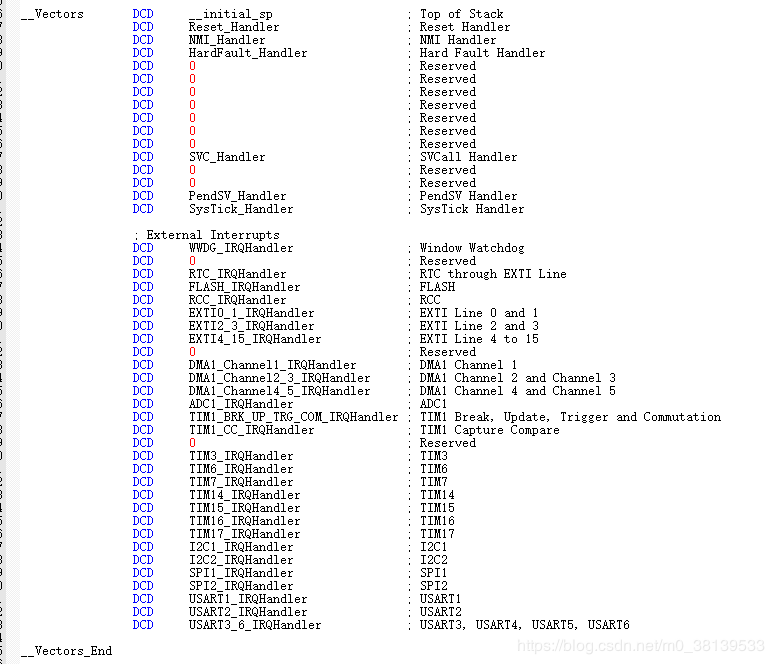

而之后的两个参数需要根据实际情况作出修改。IAP_ADDR是应用程序的起址地址,从这里开始的VECTOR_SIZE字节,存放是的应用程序的中断向量表。VECTOR_SIZE是指中断向量表的大小,具体多大可以在startup.s文件里计算得到。以下以startup_stm32f030.s为例作说明:
在这里插入图片描述
我们只需关注其中的一小部分。从__Vectors开始,直到__Vectors_End,每一个DCD都代表一个中断向量(所谓中断向量,说得明白点,其实就是某个中断服务程序的入口地址)。
DCD USART1_IRQHandler ; USART1
这里的“USART1_IRQHandler"其实就是UART1中断服务程序USART1_IRQHandler这个函数,同时,它也代表这个函数的入口地址。
以上代码即定义了这样一张表,这张表包括45个元素,每个元素是一个长度为4字节的地址。除了第一个地址是SP(堆栈指针)外,其它的地址都是某个中断服务程序的入口地址。
那么,回到我们要解决的问题上来,之前memcpy函数中的第三个参数VECTOR_SIZE,针对本例,就应该是45*4=180(0xB4)个字节。

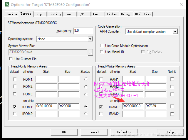

在执行完以上两行代码后,若发生中断,CPU就会去SRAM(即0x2000 0000处)取中断向量了,所以,以0x20000000作为起始地址之后的0xB4个字节就不能被改动了。为了达到这0xB4个字节不被修改的目的,如下方法可以实现。

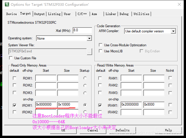

其他注意事项
BootLoader程序大小不能超过应用程序的起始地址

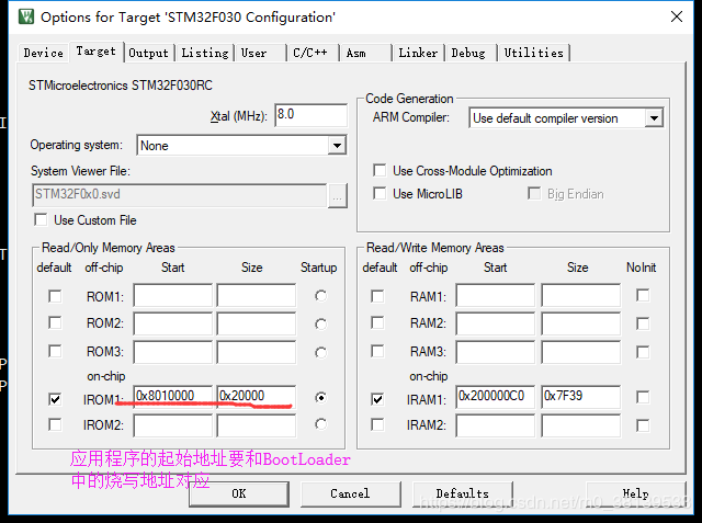

应用程序的起始地址中要设置和BootLoader中的烧写地址一致

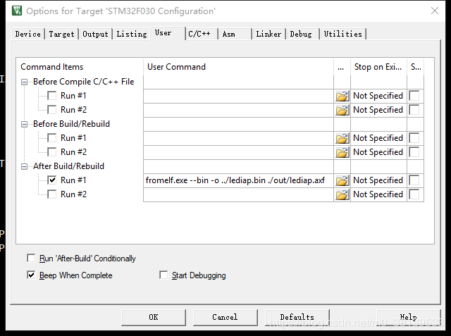

应用程序输出bin文件
在这里插入图片描述
fromelf.exe --bin -o …/lediap.bin ./out/lediap.axf
其中
fromelf.exe为编译后要执行的应用程序
–bin -o为应用程序选项
…/lediap.bin为生成在上一级目录,名字为lediap.bin
./out/lediap.axf为编译输出的文件这个文件要根据自己的工程来找
注意上面的命令不能出现中文或者字符
