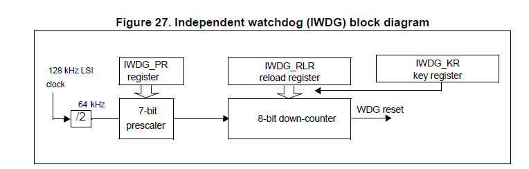

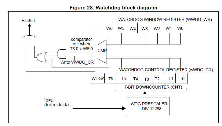

独立看门狗时钟来源为LSI;窗口看门狗时钟来源为CPU;
窗口看门狗窗口的含义是:喂狗必须在一定的窗口期内完成,不能过早也不能过晚。
总结:防止程序复位,用独立看门狗。
 独立看门狗使用的流程:参见库函数中的例程
;------------------------------------------------独立看门狗
        ;使能看门狗
        MOV    IWDG_KR,#0CCH        ;使能写看门狗寄存器
        MOV    IWDG_KR,#55H;        ;128分频
        MOV    IWDG_PR,#05H;        ;T = (1/128K/2/128)*255 = 510ms
        MOV    IWDG_RLR,#0FFH;        ;Reload IWDG counter
        MOV    IWDG_KR,#0AAH;
其中喂狗,MOV IWDG_KR,#0AAH;就可以了。
