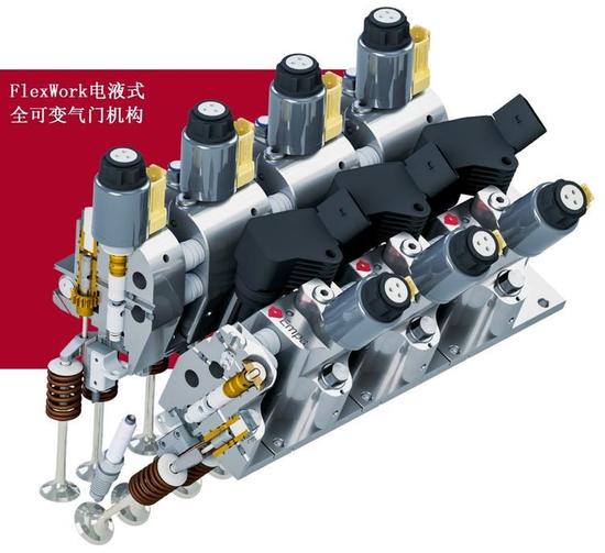

FlexWork是一种新型的无凸轮轴电液式全可变气门机构(图1),与凸轮传动机构相比,其固有能量需求较少,进排气门都能分缸独立选择气门升程和所有的配气定时。由于其结构简单可靠,这种气门机构不仅可作为试验研究的工具,而且也能进一步开发成由工业合作伙伴批量生产的产品。本文介绍了带和不带停缸的稳态无节流运行的试验结果,一些负荷突变的测量结果显示出极为出色的动态特性。同时在测量结果基础上进行的模拟计算表明,目前在混合动力车上仍有进一步降低CO2排放的潜力。
图1 新型电液式全可变气门机构FlexWork

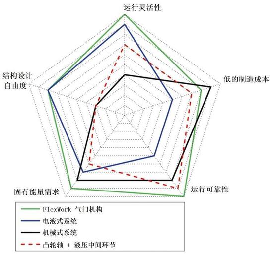

至今尚未研究出使电动或电液式无凸轮轴系统得以批量应用的途径,唯一的一种可进行批量生产的系统是利用具有液压环节的凸轮轴。为了能与现有基于凸轮轴的系统竞争,必须开发出一种具有最高灵活性而且复杂性最低同时能量需求最少的全可变气门机构。图2示出了基于关键标准对一些气门机构的评价。
图2 按要求评价可变气门机构
图2 按要求评价可变气门机构

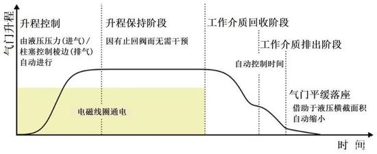

由于进排气侧的弹簧质量振动器的周期性是恒定不变的,气门开启、气门保持打开、工作介质回收、排出以及气门平缓落座等所有过程完全是自发进行的(图4),因此无论是控制干预还是气门升程监控都均非必要过程。每对气门仅需一个电磁执行器,原则上同样也可单独操纵一个气门。
电液式气门机构的能量需求可分成机械(液压)能部分和电能部分。从FlexWork全可变气门机构的工作原理得知,液压能量需求随着换气阀升程而增加,而电能需求则随着气门开启持续时间而增加。
图4 气门升程阶段示意图

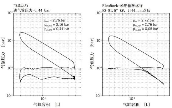

对某些运行工况点效率的首次优化即已显示出较好的结果。为了保持平均有效压力pme恒定不变,调节进气门关闭(ES)时刻或节流运行时的进气管压力。图7是用对数表示的在转速为2 000 r/min和平均有效压力pme=0.2 MPa运行工况点这两种运行模式的p-V图。可以看到换气损失从0.041 MPa降低到0.005 MPa,与FlexWork全可变气门机构需求的能量少共同使效率从20.9%提高到24.0%,甚至在两个气缸运行时效率可提高到26.4%,其他运行工况点测得的效率归纳于表1。
图7 不同运行模式测得的对数p-V图
图7 不同运行模式测得的对数p-V图

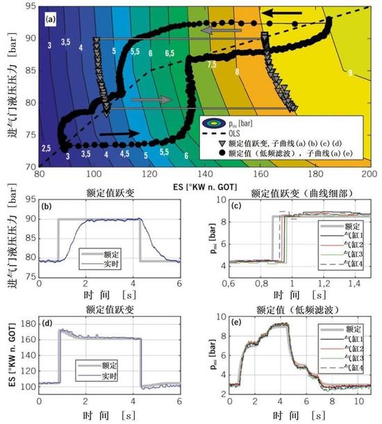

其他方面的优点已体现在发动机瞬态运行中。图8上图中的彩色曲线带表明,发动机转速2 000 r/min时发动机平均指示压力pmi取决于进气门液压压力(进气门升程)和ES(进气门关闭)时刻。该图中的虚线代表最佳负荷截面(OLS),采用这种气门升程与ES时刻的组合就能提供相应最佳效率的发动机负荷。由于调整液压压力水平需要一定时间,因此在高动态运行时不得不短暂地离开该条运行线。
图8 FlexWork全可变气门机构的发动机瞬态运行(图中n.GOT=几何上止点后)
子曲线图(a)分别用黑色和灰色表示了测量的两种不同瞬态过程,标记其分别表示在什么条件下进行燃烧。灰色表示额定负荷从平均指示压力pmi=0.45 MPa跃升到pmi=0.85MPa以及从pmi=0.85 MPa跃变到pmi=0.45 MPa,而黑色则表示额定负荷从平均指示压力pmi=0.3-0.7-0.8-0.9MPa和pmi=0.9-0.5-0.4-0.3 MPa的低频滤波变化。子曲线图(b)和(d)分别表示在负荷跃变时进气门液压压力和ES时刻的额定值和实时值。气门升程短暂不足可用相应选择的ES时刻予以补偿。在灰色线上可以清楚地看到仅开展了pmi=0.45或0.85 MPa的燃烧。子曲线图(c)示出了从额定值变化直至达到负荷提高的持续时间。每个气缸的pmi从一次燃烧到下一次燃烧就从0.45 MPa 跃升到0.85 MPa,哪个气缸首先提高负荷是从额定值变化时刻开始而随机得出的,负荷降落时的情况与此相类似。这种方式原则上以相同的形式也适用于阿特金森(Atkinson)循环运行,通过额定值的任意滤波负荷就能较慢地实现变化。子曲线图(e)示范性地示出了额定值的低频滤波,实时值将毫无问题地遵循其变化。在子曲线图(a)上可清楚地看到,此时的负荷并未发生阶跃式变化,而是通过若干次燃烧直至达到所要求的负荷。为了能以该方式调节负荷,所有需要进行的试验限于特性曲线场的稳态测量,而且无需进一步的标定费用即可达到该处所显示的结果。即使采用简单的调节策略,负荷跃变时空燃比的短暂偏差依然可保持在低于10%的状态,而在低频滤波额定值变化情况下仅低于5%。

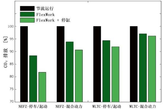

其包含有进气管喷射的1.4 L燃气发动机的2个发动机模型:一种用于节流运行,另一种用于FlexWork运行。在FlexWork运行情况下能在发动机低负荷时转换到2个气缸运行。基准车辆是一辆质量为1 370 kg的紧凑型轿车,并配备了停车-起动系统,而混合动力车(电功率1.5 kW·h,25 kW)估计整车质量将会增加100kg,借助于动力学程序设计确定最佳的运行策略。图10示出了有无停缸时节流运行和FlexWork运行在行驶循环新欧洲行驶循环(NEDC)和全球统一的轻型车试验循环(WLTC)中降低CO2排放的模拟计算结果。
上述试验结果表明,应用FlexWork全可变气门机构总是能获得明显的节油效果,其在所有情况下都是充满优势的,如果在低负荷时应用2个气缸运行的话,那么无需附加的消耗就可实现节油效果。使用混合动力车时可降低CO2排放的效果,在NEDC行驶循环中仅为6.1%,若同时采用停缸的话,则可达到9.4%,而在WLTV行驶循环中的效果分别为3.0%和3.8%。其原因是较高的发动机平均效率以及因发动机运行工况点移动较少而使电能损失较少。
图10 不同运行方式和车辆配置的相对CO2排放
