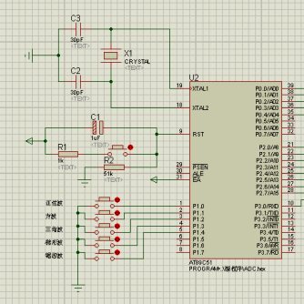

基本实现:
5个按键,每按一次按键后输出对应波形
5个led指示对应波形
示波器中显示2~3个周期波形时,正弦波波形要光滑
双极性电压输出,电压幅值可调.

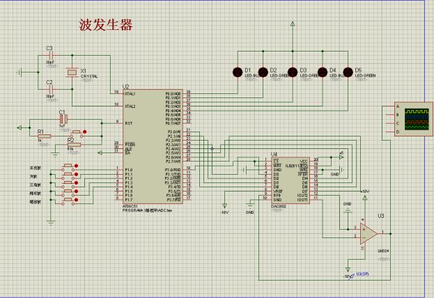

仿真原理图如下
实验报告

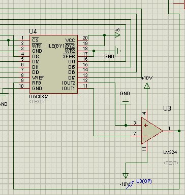

D/A转换
D/A芯片DAC0832的应用:DAC0832是8位              D/A芯片,片内带数据锁存器,电流输出。该系列产品包括DAC0830——32,它们可以完全相互代换。它由8位输入锁存器、8位DAC寄存器、8位D/A转换电路及转换控制电路组成
ADC0808引脚如图,各引脚功能如下:
  • DI0-DI7:数据输入线,TLL电瓶。
  • ILE:数据锁存允许控制信号输入线,高电平有效。
  • CS:片选信号输入线,低电平有效。
  • WR1:为输入寄存器的写选通信号。
  • XFER:数据传送控制信号输入线,低电平有效。
  • WR2:为DAC寄存器写选通输入线。
  • Iout1:电流输出线。当输入全为1时Iout1最大。
  • Iout2:电流输出线。其值与Iout1之和为常数。
  • Rfb:反馈信号输入线,芯片内部有反馈电阻。
  • Vcc:电源输入线(+5v~+15v)
  • Vref:基准电压输入线(-10v~+10v)
  • AGND:模拟地,模拟信号和基准信号参考地。
  • DGND:数字地,两种地线在基准电源处共地比较好。

4.0 电路图
4.1转换电路

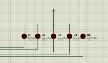

4.2波形指示灯

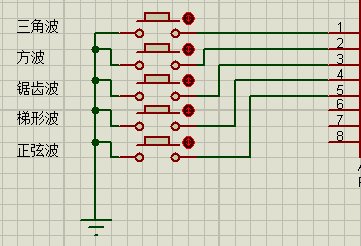

4.3按键电路
4.4单片机电路

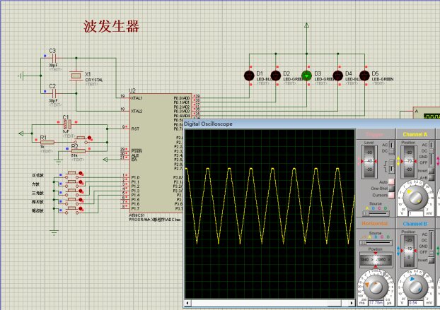

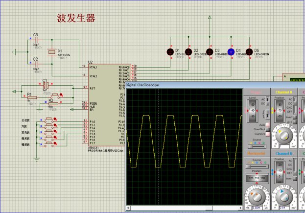

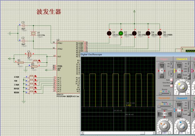

4.5 运行结果
三角形
方波
锯齿波
梯形波
正弦波
5. 总结
方波拟合成功,其他波形拟合存在问题。
