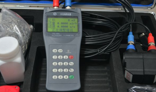

1、在测量管道比较老旧的工矿,尽量不要使用2声层(V法)安装传感器,应首先选用1声层(Z法),这样的安装方法,对超声波流量计的流量传感器发出的超声波,很容易被对测的流量传感器接收,而流量计主机的信号强度得到保证,并能保证高精度的测量值。
2、在测量新管道时,当遇到有油漆或渡锌管道的时候,可以用粗纱先处理管道表面,然后再用细纱继续处理,这样保证超声波流量计的流量传感器安装点光滑、平整,超声波流量计计的流量探头可以良好的与所测量管道外壁接触。
3、当管道是竖直向上的走向时,如果管道内的流体是自下向上流的,可以测量,如果液体是自上而下的流,这个管道是不适合做流量数据采集的。
手持超声波流量计的使用说明
4、另外在对某管道进行流量数据采集前,一定要自己去测量管道的外周长(用卷尺)、壁厚(用测厚仪)、管道外壁的温度(表面温度测量仪)等,因为很多时候测量的精度不准确,不是因为仪器本身的问题,而是测量现场工作人员所谓的参数偏差问题,要相信自己的眼睛,不要相信自己的耳朵。
5、要选择合适的超声波流量计。超声波流量计种类繁多。如何选择超声波流量计?很多打到上海森逸智能仪器有限公司技术部的人,多数会说:“给您公司交流,让我学到很多东西,谢谢!”这是因为,上海森逸智能仪器有限公司的技术人员秉承森逸理念的结果!上海森逸智能仪器有限公司的技术人员,不会以为的去推销其产品,而是根据用户的工况、实际应用去推荐产品,推荐适合用户的超声波流量计,很多时候,这个流量计在上海森逸智能仪器有限公司里都是没有销售的。所以打的人会感慨和感谢。
在选择手持式超声波流量计这方面,不想多说,还是根据各个工况的实际情况来做选择,具有工况,有兴趣的朋友也可以至电技术交流。
6、在操作手持式超声波流量计的时候,一定要按照流量计厂家的要求,规范操作。不要“我以为可以这样操作”的心态,或貌似发现新规律一样,其实很多不规范的操作,是建立在牺牲超声波流量计度的基础上的。如:涂偶合剂,Z法安装要过中心线等。
7、对于测量比较特殊的介质,如天然气,压缩空气等,更需要慎重选择,如果过道内的气体压力小于8KG,你就不要选用超声波流量计作为计量依据,而应采用机械式仪表计量。
8、对于脉冲流的工况,要选择合适的超声波流量计,要选超声波的采样时间间隔,小于脉冲频率间隔的超声波流量计,否则实际流体的流速已经变化了,您的超声波流量计还没体现出来,这样造成的误差就很大了。
