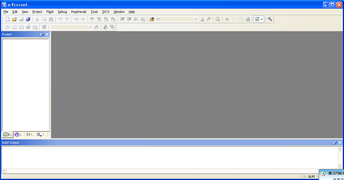

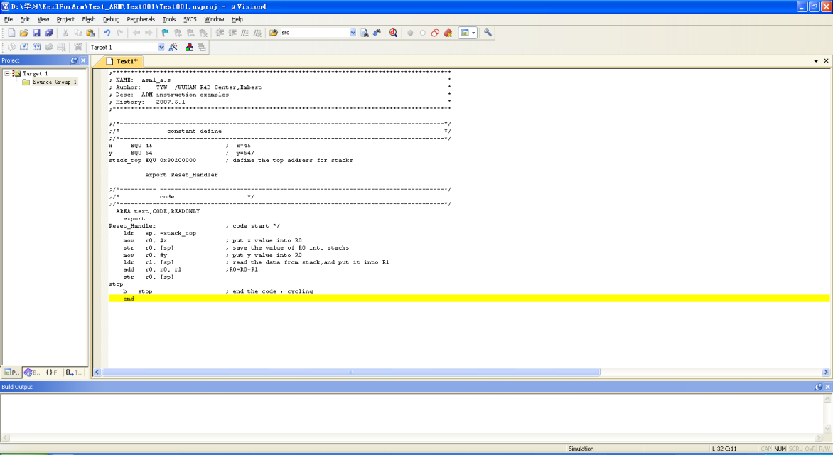

1.双击KEIL uVision4图标,打开RVMDK uVision4集成开发环境。

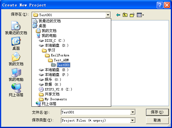

2.通过菜单“projectnew uvision project…”,新建一个工程,选择要存放的位置和工程文件名“Test001”,点击“保存按钮”。

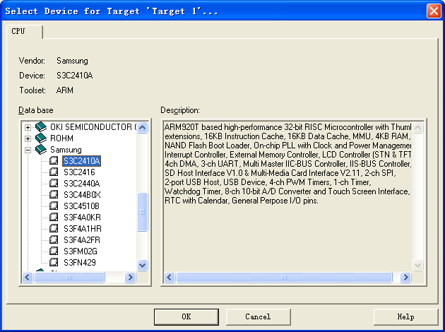

3.CPU选型,选择三星的S3C2410A,继续点击“OK”按钮。
4.不添加启动代码,所以选择“否”
5.点击工具栏上的“”New 图标,新建一个文件,键入汇编源代码。
6.点击工具栏上的“”Save 图标,保存该汇编源文件,命名为:Test001.s

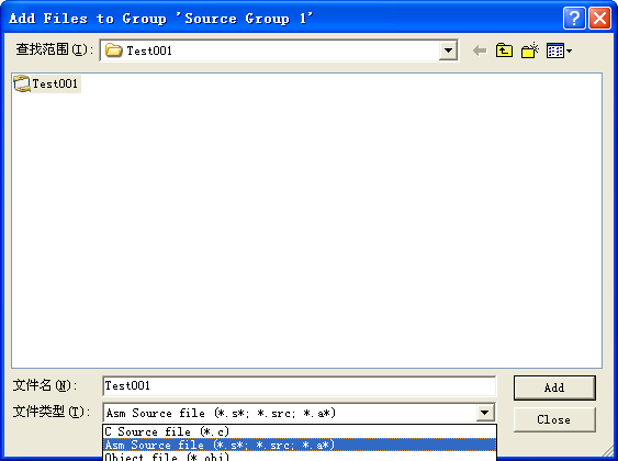

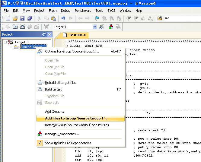

7.在左边的“Project”目录结构中,右击“Source Group 1”,选择“Add Files to Group ‘Source Group 1’…”,在“Add Files to Group ‘Source Group 1’”对话框中,选择该Test001.s文件,将其加入工程中。
8.此时,左边的“Project”树形目录结构窗口中,就显示出来已经加入的Test001.s文件。

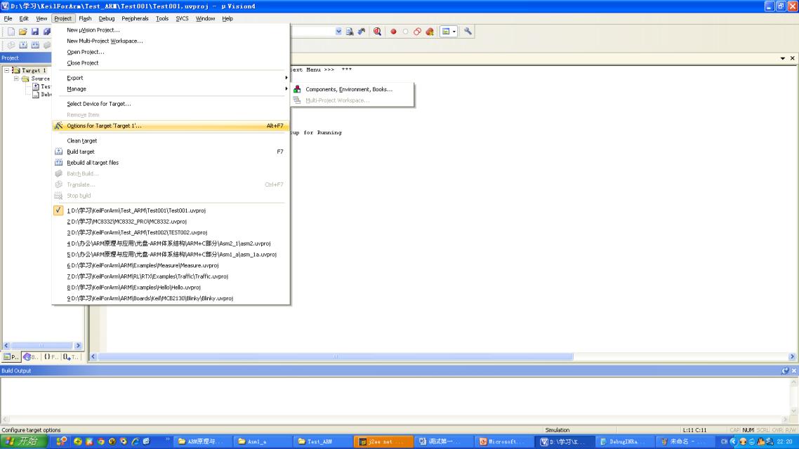

12.加入“DebugInRAM.ini”文件之后,鼠标左键单击“Target 1”,选择菜单“ProjectOptions for Target ‘Target 1’…”。

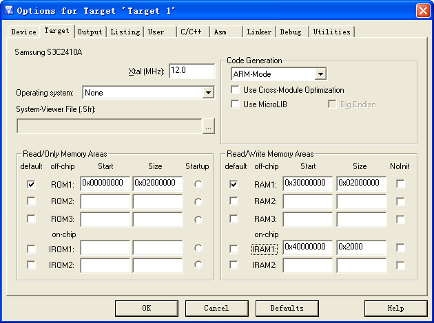

14.在弹出的“Options for Target ‘Target 1’”对话框中,“Target”页面设置如下:
15.

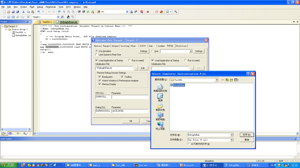

18.“Debug”页面中,使用“Use Simulation”软件仿真,并点击“Edit…”按钮左边的“”按钮,在对话框里面,选择加载“DebugInRAM.Ini”文件。

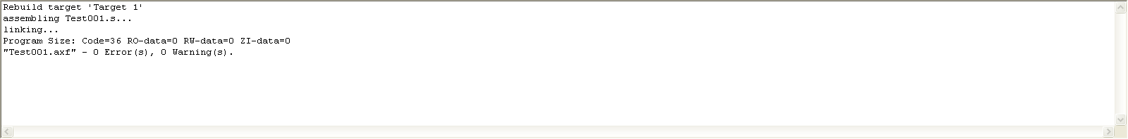

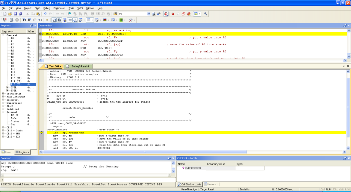

20.点击“OK”按钮,关闭“Options for Target ‘Target 1’”对话框,开始点击工具栏的“” Rebuild按钮来编译工程。系统会提示编译成功。

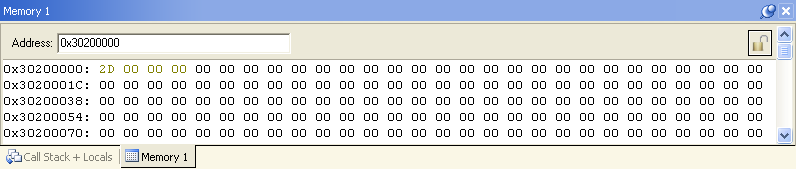

21.点击工具栏上面的“”Start/Stop Debug Session按钮,进入汇编调试跟踪状态。

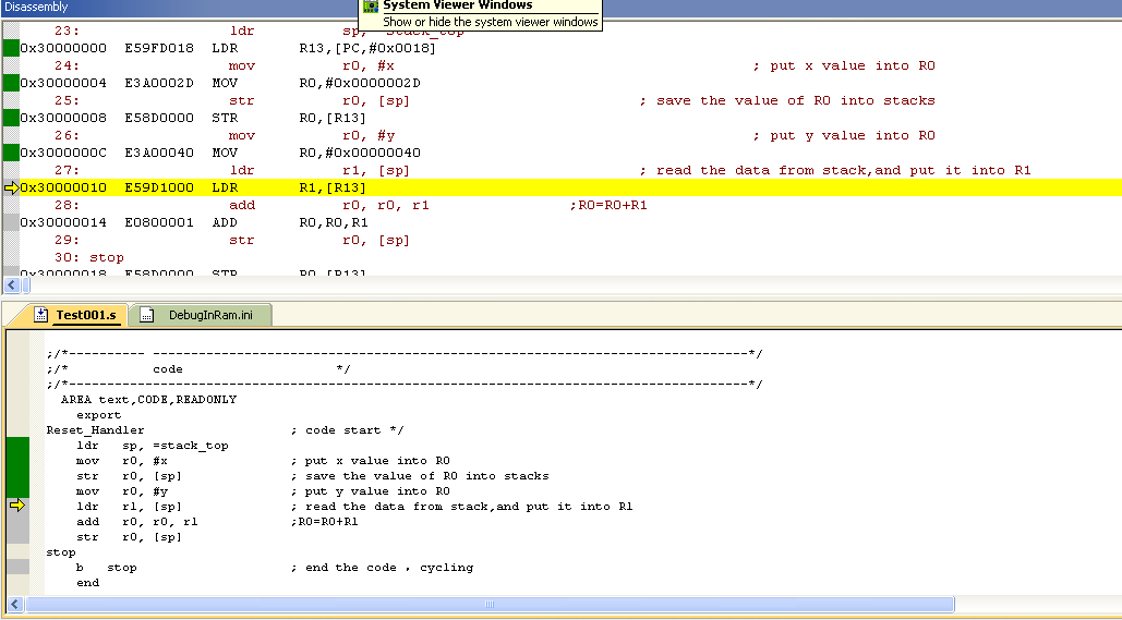

22. 通过点击工具栏“”来单步运行方式,逐条调试每个指令的运行。

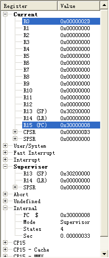

23. 注意观察“registers”树形目录窗口,里面显示ARM所有寄存器和CPU以及协处理器、异常等状态。
24.注意观察“Memory1”内存窗口的变化。
25.注意观察源代码窗口和反汇编窗口的不同。
