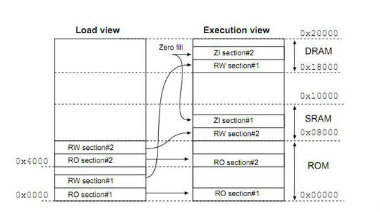

ARM映像文件
什么是arm的映像文件    arm映像文件其实就是可执行文件,包括bin或hex两种格式,可以直接烧到rom里执行。在axd调试过程中,我们调试的是axf文件,其实这也是一种映像文件,它只是在bin文件中加了一个文件头和一些调试信息。映像文件的组成
ARM映像文件是一个层次性结构的文件,包括了域(region),输出段(output section)和输入段(input section)。所谓域,指的就是整个bin映像文件所处在的区域,它又分为加载域和运行域。加载域就是映像文件被静态存放的工作区域,一般来说flash里的 整个bin文件所在的地址空间就是加载域,当然在程序一般都不会放在 flash里执行,一般都会搬到sdram里运行工作,它们在被搬到sdram里工作所处的地址空间就是运行域。ARM映像文件一开始总是存储在ROM/Flash里面的,其RO部分既可以在ROM/Flash里面执行,也可以转移到速度更快的RAM中执行;而RW和ZI这两部分是必须转移到可写的RAM里去,其实RW包括ZI区域。什么是RO段、RW段和ZI段一个ARM程序包含3部分:RO,RW和ZI
RO就是ReadOnly,程序中的指令和常量
RW就是Read/Write,程序中的已初始化变量
ZI就是Zero Init,程序中的未初始化的变量
Image文件包含了RO和RW数据。
    之所以Image文件不包含ZI数据,是因为ZI数据都是0,没必要包含,只要程序运行之前将ZI数据所在的区域一律清零即可。包含进去反而浪费存储空间。
Q:为什么Image中必须包含RO和RW?
A:因为RO中的指令和常量以及RW中初始化过的变量是不能像ZI那样“无中生有”的。

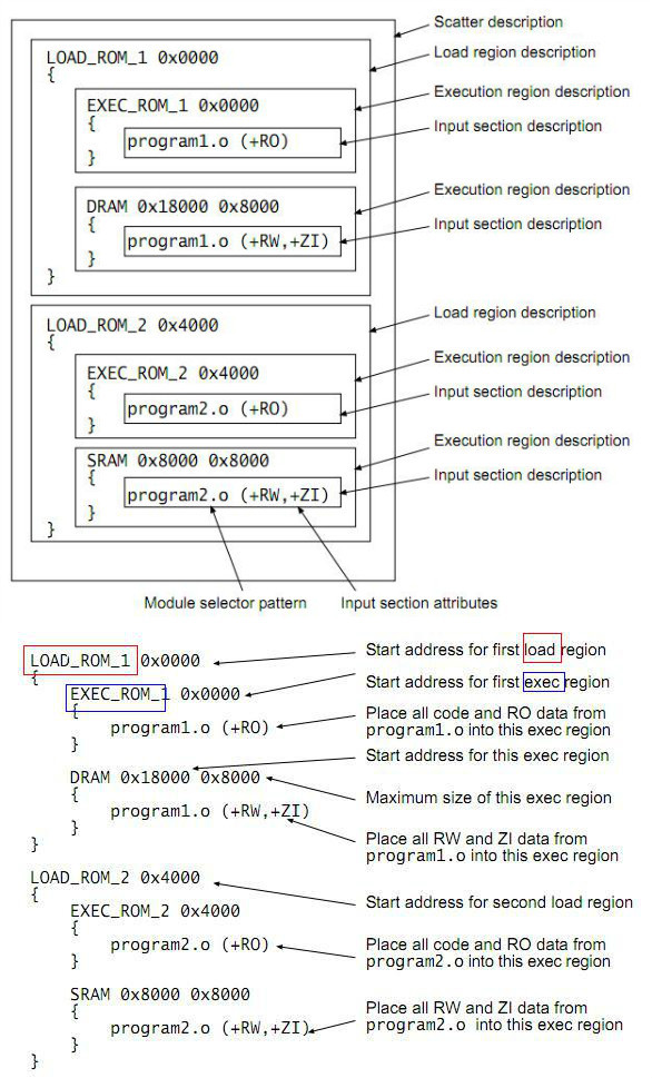

一个Scatter文件描述的地址映射关系实例:
