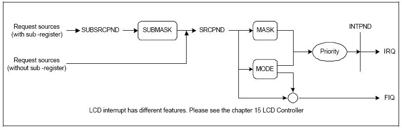

2440有60个中断源(有的中断源还有几个子中断源),中断原理如下图:
中断源使中断源请求寄存器(SRCPND)的相应位置一,中断模式寄存器(INTMOD)选择是IRQ还是FIQ模式,如果是IRQ,在中断屏蔽寄存器(INTMSK)不屏蔽的情况下,会产生中断,同时中断请求寄存器(INTPND)的相应位被置一。

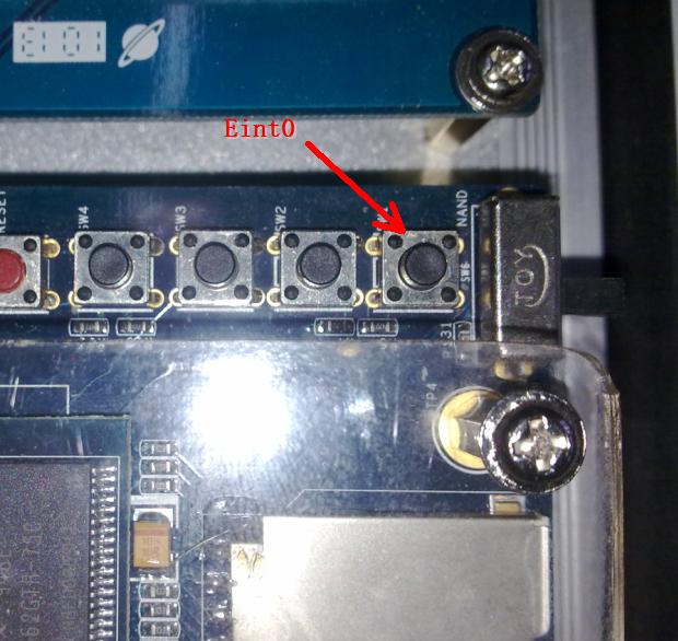

这是一个外部中断0的实验程序(GPF0作外部中断源):
void Main(void)
    int i;
    ……硬件初始化……
Eint0_init();
while(1);

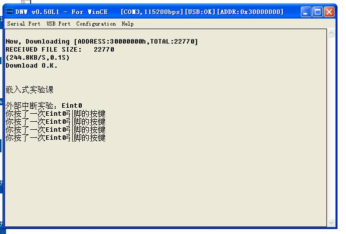

void  Eint0_init(void)  //EINT0初始化
Uart_Printf("n外部中断实验:Eint0n");
rGPFCON = rGPFCON & ~7 |  2  ; //设置GPF0 为 外部中断模式
rEXTINT0 = rEXTINT0 & ~7 | 2   ;//设置EINT0 为 下降沿触发
rSRCPND = 1;     //SRCPND写1清0
rINTPND = 1;     //INTPND写1清0
pISR_EINT0 = (U32)Eint0_ISR; //向向量表申请中断向量
rINTMSK = rINTMSK & ~(1);  //禁止EINT0的屏蔽
void   Eint0_ISR(void) __irq  //EINT0中断例程
Uart_Printf("你按了一次Eint0引脚的按键n");
rSRCPND = 1;  //清楚EINT0中断标志
rINTPND = 1;
运行结果如图:

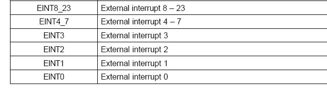

外部中断又24个,但不都是一致的,如下图:
EINT0、EINT1、EINT2、EINT3是四个独立的中断源,而EINT4~7组成一个中断源,EINT8~23组成一个中断源。
那么EINT4~7的中断程序如何写,显然不能用EINT0的方式,不然EINT4~EINT7的四个源相互之间无法被区分开,EINT8~23也同理。
所以为了区分它们,要用到EINTMASK和EINTPEND,EINTMASK每一位对应EINT4~EINT23的屏蔽,其他位保留;EINTPEND每一位对应EINT4~EINT23的中断请求,其他位保留;这样就可以顺利区分EINT4~EINT23了。

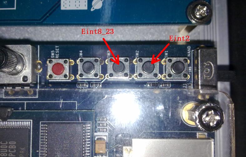

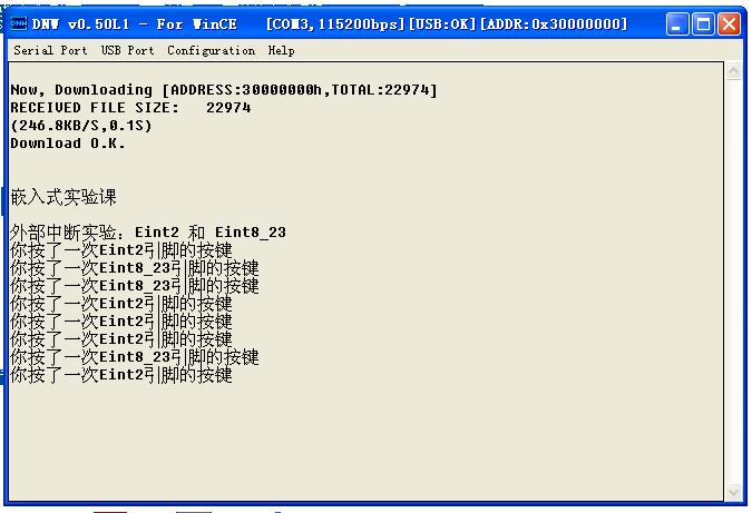

下面是Eint2和Eint11的中断程序
void Main(void)
    int i;
    ……硬件初始化……
Uart_Printf("n外部中断实验:Eint2 和 Eint8_23n");
Eint2_init();
Eint8_23_init(); //EINT11初始化
while(1);
void  Eint2_init(void)  //EINT2初始化
rGPFCON = rGPFCON & ~3<<4 |  2<<4  ; //设置GPF2 为 外部中断模式
rEXTINT0 = rEXTINT0 & ~7<<8 | 4<<8   ;//设置EINT2 为 上升沿触发
rSRCPND = 1<<2;     //SRCPND写1清0
rINTPND = 1<<2;     //INTPND写1清0
pISR_EINT2 = (U32)Eint2_ISR;  //填入Eint2的中断向量
rINTMSK = rINTMSK & ~(1<<2);  //禁止EINT2的屏蔽
void   Eint2_ISR(void) __irq  //EINT2中断例程
Uart_Printf("你按了一次Eint2引脚的按键n");
rSRCPND = 1<<2;  //清楚EINT2中断标志
rINTPND = 1<<2;
void  Eint8_23_init(void)  //Eint8_23初始化
rGPGCON = rGPGCON & ~3<<6 |  2<<6  ; //设置GPG3 为 外部中断模式
rEXTINT1 = rEXTINT1 & ~7<<12 | 2<<12   ;//设置EINT11 为 下降沿触发
rEINTPEND = 1<<11;    //***EINTPEND中的 EINT11位 清0
rSRCPND = 1<<5;     //SRCPND中的 Eint8_23位 清0
rINTPND = 1<<5;     //INTPND中的 Eint8_23位 清0
pISR_EINT8_23 = (U32)Eint8_23_ISR;  //填入Eint8_23的中断向量
rEINTMASK = rEINTMASK & ~(1<<11);  //***禁止EINT11的屏蔽
rINTMSK = rINTMSK & ~(1<<5);  //禁止Eint8_23的屏蔽
void   Eint8_23_ISR(void) __irq  //EINT2中断例程
Uart_Printf("你按了一次Eint8_23引脚的按键n");
结果如下:
