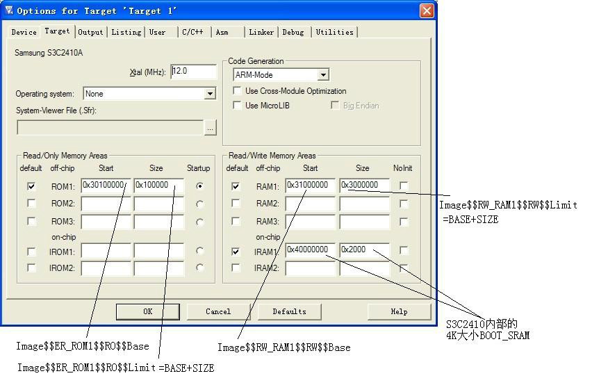

4. 将ADSv1.2里面的RO、RW、ZI基地址和大小定义的系统变量,修改为KEIL中的格式,所有出现的代码都要修改。
5. 设置projectTarget 1工程属性。
misc contrls里面加入”--entry 0x30100000“编译选项
6. 在”Debug“页面里面加入 "DebugInRAM.ini"文件,并在”Load Application at Startup“选项打勾。
