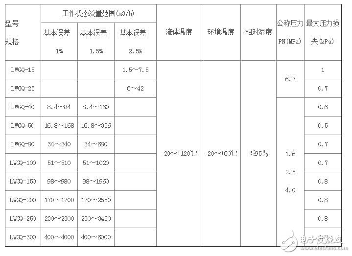

  涡轮流量计流量范围
涡轮流量计测量流量的原理_涡轮流量计流量范围
  涡轮流量计流量范围的选择
  涡轮流量计流量范围的选择对其精确度及使用年限有较大的影响,并且每种口径的流量计都有一定的测量范围,流量计口径的选择也是由流量范围决定的。选择流量范围的原则是:使用时的最小流量不得低于仪表允许测量的最小流量,使用时的最大流量不得高于仪表允许测量的最大流量。
  对于每日仪表实际运行时间不超过8小时的断续工作场合,选择实际使用时最大流量的1.3倍作为流量范围上限;对于每日仪表实际运行时间不低于8小时的连续工作场合,选择实际使用时最大流量的1.4倍作为流量范围上限。仪表下限流量以实际使用最小流量的0.8倍为合适。
