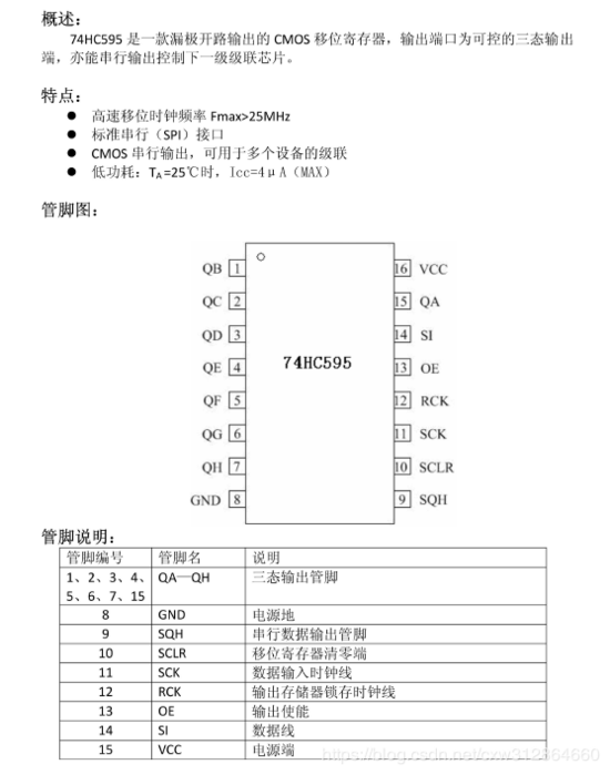

 *74HC595 发送一个字节
 *即往74HC595的DS引脚发送一个字节
void HC595_Send_Byte(u8 byte)
u8 i;
for (i = 0; i < 8; i ++)  //一个字节8位,传输8次,一次一位,循环8次,刚好移完8位
 /****  步骤1:将数据传到DS引脚    ****/
if (byte & 0x80)        //先传输高位,通过与运算判断第八是否为1
HC595_Data_High();    //如果第八位是1,则与 595 DS连接的引脚输出高电平
else                    //否则输出低电平
HC595_Data_Low();
/*** 步骤2:SHCP每产生一个上升沿,当前的bit就被送入移位寄存器 ***/
HC595_SHCP_Low();   // SHCP拉低
delay(1);           // 适当延时
HC595_SHCP_High();  // SHCP拉高, SHCP产生上升沿
delay(1);
byte <<= 1; // 左移一位,将低位往高位移,通过 if (byte & 0x80)判断低位是否为1
 *74HC595输出锁存 使能
void HC595_CS(void)
/**  步骤3:STCP产生一个上升沿,移位寄存器的数据移入存储寄存器  **/
HC595_STCP_Low();   // 将STCP拉低
delay(1);           // 适当延时
HC595_STCP_High();  // 再将STCP拉高,STCP即可产生一个上升沿
delay(1);

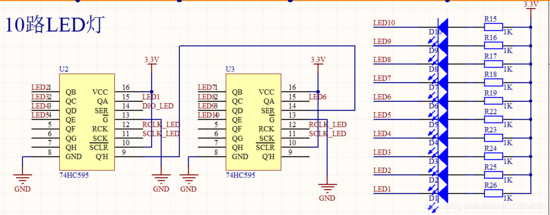

关于HC595_Send_Multi_Byte函数的使用要根据实际的硬件情况来,以下为一个例子,可以参考一下:
程序中的相关数据:
u8 Led_Buf[2] = {0xff, 0xff}; //存储要发送的指令字节,也就是灯的状态 Led_Buf[0]控制灯6-10;Led_Buf[1]控制灯1-5
u8 Led_All_Off[2] = {0xff, 0xff}; //LED灯全灭
u8 Led_All_On[2] = {0x00, 0x00}; //LED灯全亮
HC595_Send_Multi_Byte(Led_All_On,2);//10路灯全开
HC595_Send_Multi_Byte(Led_All_Off,2);//10路灯全关
实现流水灯效果:
 *流水灯程序
void LED_ShowOneToOne(void)
u8 pos; // led位置
u8 Led_Show[2] = {0xff, 0xff}; //存储要发送的指令字节, Led_Show[0]控制灯6-10; Led_Show[1]控制灯1-5
//第X个led亮 :1     2    3      4    5
u8 Waterfall_Led[20] = {0xfe, 0xfd, 0xfb, 0xf7, 0xef,  //控制第一级74HC595
0xff, 0xff, 0xff, 0xff, 0xff,
//第X个led亮 :6     7    8      9    10
0xff, 0xff, 0xff, 0xff, 0xff,  //控制第二级74HC595
0xfe, 0xfd, 0xfb, 0xf7, 0xef };
for (pos = 0; pos < 10; pos ++) //第pos个灯,实现流水灯效果
Led_Show[1] = Waterfall_Led[pos]; //存放第一级74HC595数据,因为先进先出,所以第一级放在Led_Pos_Buf[1],而不是Led_Pos_Buf[0]
Led_Show[0] = Waterfall_Led[pos+10]; //存放第二级74HC595的数据
HC595_Send_Multi_Byte(Led_Show,2); //将当前数据发送到595
delay_ms(500);
