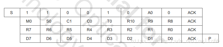

单数据发送: 开始位:写地址位(8bit):寄存器地址(16bit):数据(8bit):停止位

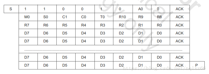

多字节发送:开始位:写地址(8bit):寄存器地址(16bit):数据(8bit*N):停止位

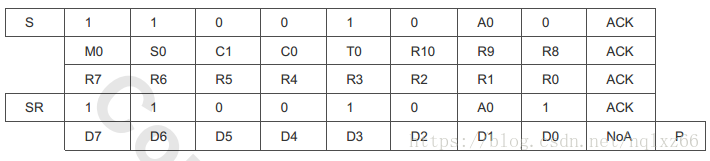

2.读取数据:
单字节读取:开始位:写地址(8bit):寄存器地址(16bit):开始位,读地址(8bit):读数据(8bit):停止位

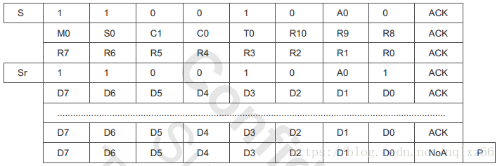

单字节读取:开始位:写地址(8bit):寄存器地址(16bit):开始位,读地址(8bit):读数据(8bit*N):停止位
