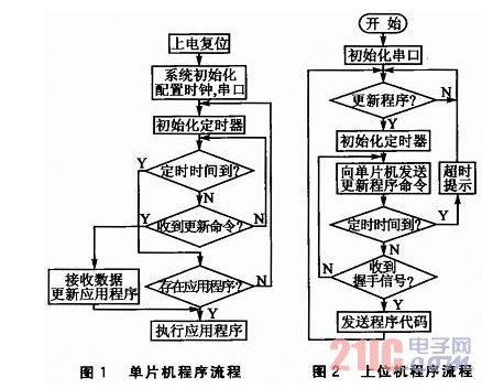

首先通过仿真器向单片机中写入一段小程序,称之为Bootloader程序。这个程序不是用户的应用程序,它的作用有两个:第一是在上电的一小段时间里实时检测串口,如果有上位机发出的更新程序命令,就发送握手信号,通知上位机发送更新代码,并将收到的更新代码写入单片机相应的Flash中;第二个作用是当检测到有应用程序存在时,跳转到应用程序的入口地址,执行应用程序。其流程如图1所示。
MSP430单片机串口应用程序更新的方法解析
上位机程序(VC++语言编写)的功能是,当用户发出更新程序的指令后,在一段时间内连续发送更新程序命令。如果收到单片机的应答信号,表示单片机准备开始接收更新代码。此时上位机读取已选择的代码文件,分段发给单片机。其流程如图2所示。

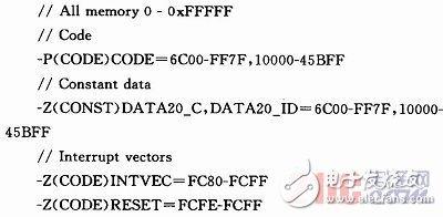

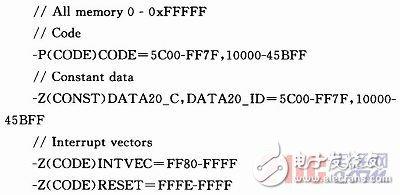

上面生成的txt文件中的代码存放地址、复位入口地址以及中断入口地址都可以通过配置文件进行修改,这个文件就是xcl文件。该文件在安装目录的IAR Systems\Embedded Workbench 5.4 EvaluaTIon\430\config中,本文所使用的单片机对应的配置文件是lnk430F543 8.xcl,将其复制到自己创建的工程中以便修改。在编译器的OpTIons→Linker→Config→Linker command file选项中指定这个配置文件。
下面是xcl文件中的部分内容:
上面的配置信息含义是代码(Code)和数据常量(Constant data)放在5C00~FF7F和10000~45BFF两个空间中。中断向量的地址是FF80~FFFF,其中复位向量的地址是FFFE~FFFF。

地址空间分配如图3所示。图3左面是MSP430F5438的空间分配。在正常的使用中,用户代码占用5C00~FF7F、10000~45BFF两块区域,中断向量为FF80~FFFF。但含有Bootloader的程序,就与之有所区别了。即Bootloader程序占用了一部分代码区,同时占有中断向量FF80~FFFF。而用户需要重新编写一个中断向量表,以及相应的入口地址。图3右面是Bootloader程序和用户程序以及自定义的中断向量在Flash中的位置。关于空间位置以及空间大小可以根据实际情况进行调整。
从图中可以看出,在代码空间中存在着两个独立的程序:Bootloader程序和用户程序。Bootloader完成的功能是在复位时通过上位机更新用户程序或者调用已经存在的用户程序。在这里最为关键的是中断向量FF80~FFFF是归Bootloader程序所有的,当有中断发生时,程序首先进入FF80~FFFF空间的地址中(也就是Bootloader的程序中),接着再由Bootloader的中断程序跳转到相对应的用户中断程序中。
由于用户程序空间以及中断向量都发生了变化,那么需要对配置文件lnk430F5438.xcl的内容进行修改。以图3为例,修改如下:

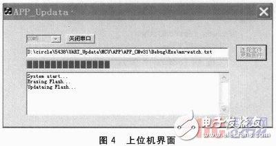

利用VC++编写带有串口的上位机程序,按照图2所示的流程完成相应的功能。在操作时,首先打开与单片机连接的串口,选择要更新的文件,之后给单片机上电,就可以进行用户程序的更新了,上位机界面如图4所示。
