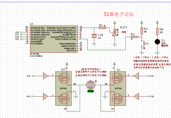

2019年11月11日 | PWM控制MOSFET搭建的H桥电路驱动直流电机仿真与单片机源码
2019-11-11 来源:51hei
PIC单片机 proteus H桥驱动直流电机

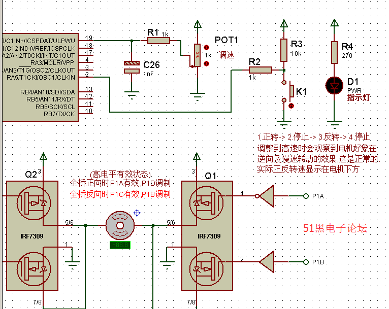

PWM控制MOSFET搭建的H桥电路驱动直流电机运行仿真原理图如下(proteus仿真工程文件可到本帖附件中下载)
1.正转-> 2.停止-> 3.反转-> 4.停止
调整到高速时会观察到电机好象在逆向及慢速转动的效果,这是正常的.实际正反转速显示在电机下方
(高电平有效状态)
全桥正向时P1A有效,P1D调制
全桥反向时P1C有效,P1B调制
单片机源程序如下:
//  名称: 用PIC16F690设计的PWM控制器控制H桥电路(MOSFET)驱动直流电机运行
//  说明: 本例使用PIC16F690的增强型PWM模块(P1A,P1B,P1C,P1D)实现对直流
//        电机运行控制,包括运行/停止/正反转及速度调节.
#define _XTAL_FREQ 8000000UL
#include
#define INT8U  unsigned char
#define INT16U unsigned int
#define K1     RA5
INT8U  DemoMode = 0;
// 主程序
void main()
    //系统初始化,包括:CCP1,比较器,内部振荡器,I/O引脚,AN输入引脚等
    while (1)
