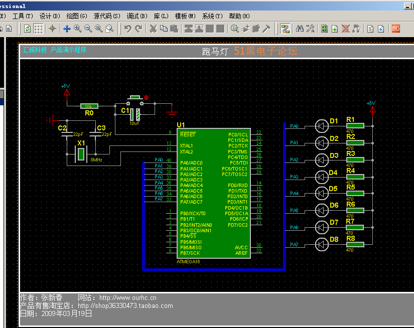

2019年11月11日 | AVR单片机跑马灯的仿真设计
2019-11-11 来源:51hei
简易的跑马灯设计。基于AVR单片机
仿真原理图如下:
单片机源程序如下:
                            汇诚科技
#include
                                  函数数据类型说明
#define uchar unsigned char
#define uint unsigned int
                                  MS级延时函数程序,参数i 延时时间
void DelayMS(uint i)
uint j;
for(;i!=0;i--)
for(j=8000;j!=0;j--);
                                  跑马灯程序,通过跑过的步数进行判断来点亮相应的LED
                                  低电平点亮LED
void horse(uchar i)
{switch (i)
case 0:PORTA=0X00;break;//0000 0000B 点亮LED1~LED8
case 1:PORTA=0X01;break;//0000 0001B 点亮LED2~LED8
case 2:PORTA=0X03;break;//0000 0011B 点亮LED3~LED8
case 3:PORTA=0X07;break;//0000 0111B 点亮LED4~LED8
case 4:PORTA=0X0f;break;//0000 1111B 点亮LED5~LED8
case 5:PORTA=0X1f;break;//0001 1111B 点亮LED6~LED8
case 6:PORTA=0X3f;break;//0011 1111B 点亮LED7~LED8
case 7:PORTA=0X7f;break;//0111 1111B 点亮LED8
case 8:PORTA=0Xff;break;//1111 1111B 全熄灭
default:break;
                                   主函数
void main(void)
uchar i;
DDRA=0XFF;//端口设置,PA口设置为推挽1输出
PORTA=0XFF;
PORTA=0XFF;//PORTA初始化为1,灭掉所有的LED
DelayMS(10);
while(1)//程序无条件执行
for(i=0;i<9;i++)
horse(i);
DelayMS(10);//延时时间约10MS
