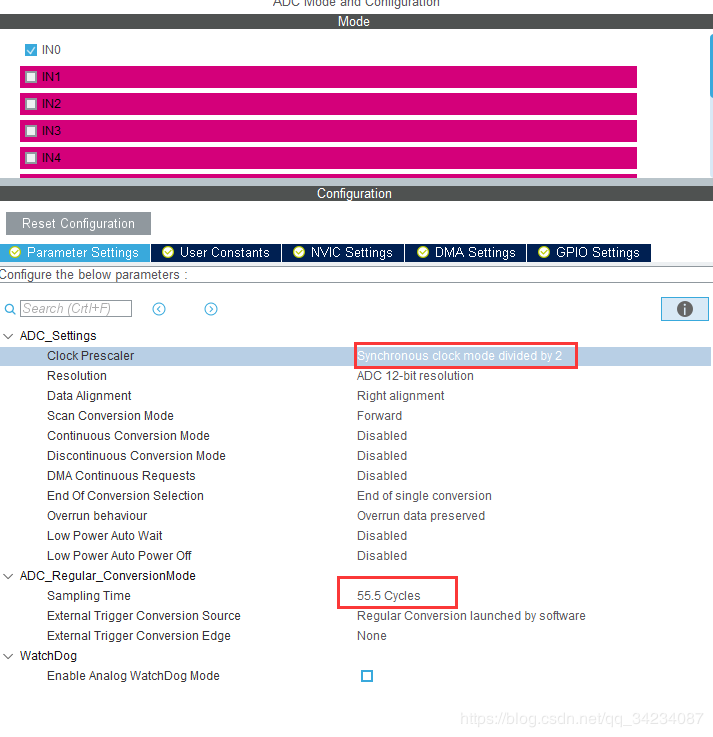

Clock Prescaler:和系统时钟同步并且二分频
Sampling Time :采样时间,采样时间是你通过寄存器告诉STM32采样模拟量的时间,设置越长越精确
