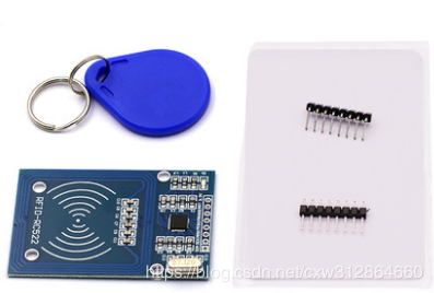

【RFID模块简介】
RC522模块采用Philips MFRC522芯片设计读卡电路,使用方便,成本低廉,适用于设备开发、读卡器开发等高级应用的用户、需要进行射频卡终端设计/生产的用户。本模块可直接装入各种读卡器模具。模块采用电压为3.3V,通过SPI接口简单的几条线就可以直接与用户任何CPU主板相连接通信,可以保证模块稳定可靠的工作、读卡距离远.

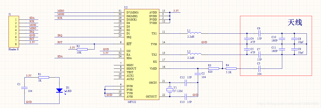

原理图如下:

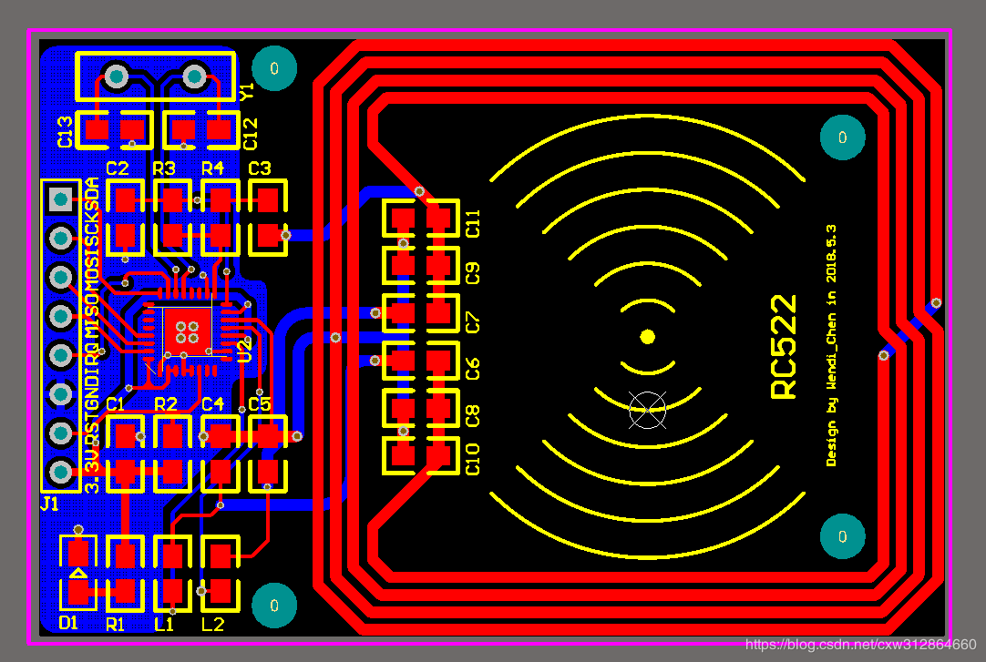

PCB图如下:
