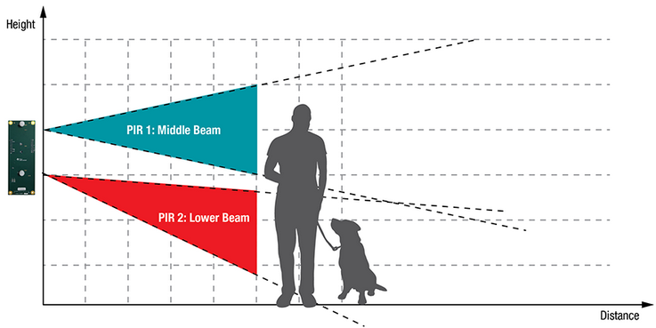

一种相对简单的解决方案是使用两个PIR传感器,它们的覆盖范围略有重叠,以创建更大的运动检测区域(图1)。由于双传感器仅生成较大物体的通知,因此较小的物体(例如臭虫和宠物)将不会被发现。将PIR传感器与其他光传感器和温度/湿度传感器一起使用可避免因温度或光的快速变化而引起的误触发。这种多模式传感方法减少了错误警报的可能性,同时还减少了总功耗,从而延长电池寿命。
图片.png?imageView2/2/w/550
图1冗余的PIR传感器提高了人体运动检测的准确性,因为必须触发多个光束才能将其视为运动事件。

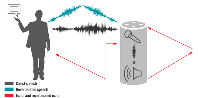

现代视频门铃所需的全双工通信增加了其他复杂性,要求设计必须处理因用户将扬声器/麦克风增益调节得过高而导致的不稳定反馈。例如,接收音频的人需要在扬声器上获得相对较大的增益才能充分辨别远端正在说什么,但是麦克风的近距离很容易检测到声音并经常将其放大,从而导致不良回声(图2)。过去,半双工通信通过显着降低扬声器接收信号时麦克风的增益来减轻这种回声。
图2双向音频通信在回响的语音和回声方面要认真考虑
主动调整麦克风和扬声器增益的系统可能会在环境噪声水平相对较低的环境中为全双工通信纠正此问题。不幸的是,这在具有不可预测的环境噪声源(例如经过的公共汽车或其他交通)的环境中效果不佳。有几种可以解决此问题的数字信号处理(DSP)技术,包括回声消除(AEC)和自适应频谱降噪(ASNR)。AEC创建了自适应滤波器,可通过最初识别传输的信号并在某个时间窗口内重新出现该信号时将其消除来有效消除回声。ASNR利用频域从音频信号中去除环境噪声和有害噪声分量,从而去除背景噪声和宽带噪声。AGC则旨在改善免提通信的低频语音信号。诸如此类的音频算法通过保持麦克风和扬声器的增益而不会产生不必要的反馈和回声或诉诸语音切换,从而提供了卓越的音频体验。

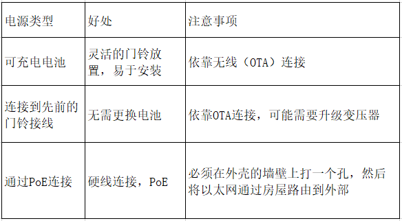

实用的视频门铃可以通过以下方式之一供电:使用可充电电池,允许其从房屋现有的低压门铃布线中获取电能,或为其配备以太网供电(PoE)接口。这些电源选项各有利弊(表1)。如前所述,电池供电单元所提供的灵活放置方式使安装更加简单,而门铃线则具有维护成本低的优势。
节能是电池供电的视频门铃的主要关注点,许多上述算法将需要更多的功耗密集型处理。高度特定的SoC设计,例如德州仪器(TI)CC3120 / CC3220,可通过较少的片外事务(片上RAM和/或闪存)实现更高级别的并行处理(唤醒/睡眠触发器,网络连接),从而降低系统总功耗。此外,专为电池供电而设计的MCU具有多种电源模式,包括关机,休眠,睡眠,待机和活动模式,精心的开发人员可以使用它们进一步降低能耗。
设计用于使用家庭现有门铃电源的任何产品的主要考虑因素是,交流电源中没有针对这些产品的标准输出电压,交流电源最初是为使用8 V至24 V AC之间的电压为电铃供电而设计的。为了最大程度地降低产品的性能下降,重要的是要仔细注意一些参数,例如输出电压精度,电压纹波,满负载下的系统效率和散热。对于特别敏感的组件,例如经常在视频门铃中使用的CMOS图像传感器,尤其如此。这些组件对噪声源特别敏感,例如电源波动,电磁干扰和温度变化。

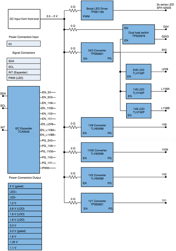

为了实现最佳性能,视频门铃需要一个电源,该电源可以接受各种低电压转换器,并为其各个子系统(传感器,I/O,音频,内存,UI等)产生干净,稳压良好的直流电,也必须小型化以便放入紧凑型外壳中。如图3所示,这通常涉及多个降压转换器,最好是采用在重负载下提供高效率的同步降压转换器。在这种需要宽电压范围或大量分立电源的设计中,可以使用单个降压稳压器为多个线性稳压器供电。
图三:可视门铃电源架构示意图
