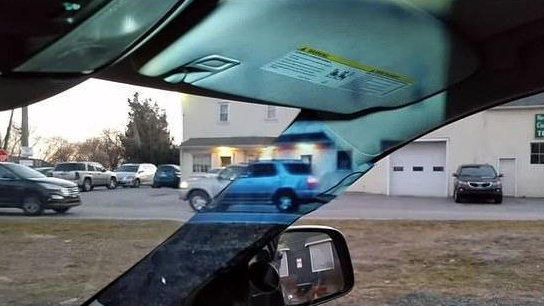

前几天,微博上有个关于汽车的热搜,说的是一个美国 14 岁少女研发的一项关于透明 A 柱的专利,也就是「在不消除盲点的情况下实现消除盲点的效果」,获得了某个创新设计奖和 2.5 万美金的奖励。
按照外媒的报道,这个少女的解决方案在技术不难,只是基于普通的 A 柱进行改造,通过投影仪把车外摄像头的影像投射在 A 柱上就能实现盲区影像的显示。在一开始,A 柱的投影内容出现了重影、模糊等问题,但在更换了反光织物材料之后,这个问题得到了比较好的解决。
123453

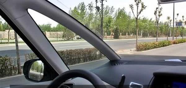

看完这个新闻,很容易给人造成一种错觉,一个 14 岁少女就能轻松解决这个问题,消除盲区给司机和行人带来的安全隐患。
但在过百年的汽车工业中,为什么目前为止都还没有主机厂站出来要解决这个问题呢?
聊这个问题之前,首先需要知道在消除 A 柱盲区这件事上,主机厂并不是什么都没有做。毕竟盲区的存在,确实造成了很大的驾驶隐患,发生事故的也不在少数。
主机厂和供应商一直在思考这个问题的解法。所以 在过去的一些产品中,我们见到了通过改造 A 柱的方式扩宽司机视线。最典型的代表就是法系车非常有代表性的双 A 柱设计,现在的很多产品中依然沿用了这个设计。
当然,这种方式并不能完全消灭 A 柱的视线遮挡问题,只能在一定程度上扩展驾驶员视野。A 柱作为车身安全很重要的一部分,贸然改变结构,可能对车身刚性稳定安全造成隐患,所以主机厂也相对更谨慎。另外,双 A 柱在设计上会让车辆前半部分看着很复杂,并不是很符合目前主流的设计风格。

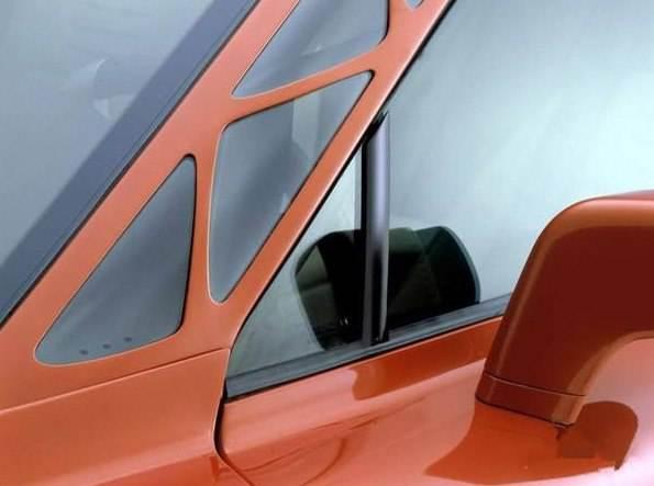

比如在 2001 年,沃尔沃就在 SCC 概念车上,推出了镂空 A 柱的概念。显而易见的是,这样的设计结构肯定很难通过碰撞测试这样严苛的车规要求,所以也并没有量产。
2321

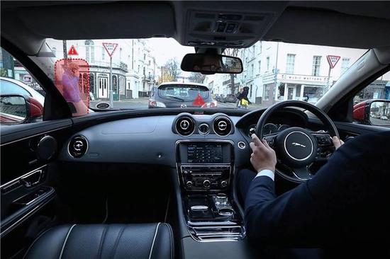

前几年,捷豹路虎一项叫做 360°虚拟城市风挡(360 Virtual Urban Windscreen System)的技术,就通过 VR 技术,把 A 柱变成了能够显示车外影像的显示屏。
1234

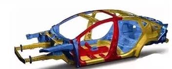

首先是对于碰撞安全等问题,虽然透明 A 柱没有改变 A 柱的物理结构,但是原本的织物材料变成了屏幕。这就带来了新的隐患,碰撞之后玻璃容易破裂对人体造成伤害,特别是 A 柱很多时候还需要承担放置气囊的作用。因此增加透明 A 柱一定需要进行整体内饰结构的重新设计。
111

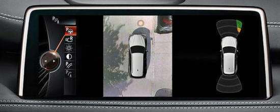

例如盲区监测功能,虽然无法通过视觉来告诉用户车身周围有障碍物,但依然能通过超声波雷达实现提醒用户的效果。很多新车也开始加入 360 全景影像的功能,甚至还能实现监测到窄路自动打开全景影象。
222
