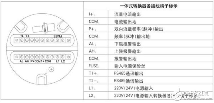

  一体式电磁流量计接线图
电磁流量计如何接线_电磁流量计接线实物图

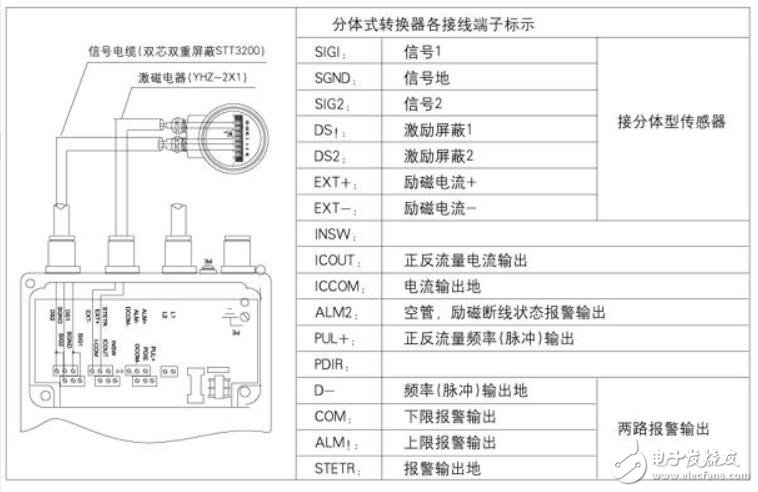

  分体式电磁流量计接线图
  注:
  弱采用分体安装,连接的信号电缆采用定制的专用电缆线,电缆线越短越好;
  励磁电缆可选用中型橡套电缆,其长度和信号电缆一样;
  信号电缆必须与其它电源电缆严格分开,不能敷设在同一根管子内,不能平等敷设,不能绞合在一起,应分别单独穿在钢管内;
  信号电缆和励磁电缆尽可能短,不能 将多余的电缆卷一起,应将多余的电缆剪掉,并重新焊好接头,电缆进入传感器电气接口时,在端口处做成U型,这样可以防止雨水渗透到传感器中。
