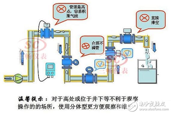

  电磁流量计的安装方向没有特别严格的要求,一般水平,垂直或者倾斜均可,不受限制。但必须提醒的是,为了保证管道内是充满被测介质,也就是“满管”状态,建议最好是垂直安装,流向自下而上,尤其是对于液固两相的流体,必须垂直安装。若现场只允许水平安装,则必须保证两电极在同一水平面,电极的轴线必须近似于水平方向,因为处于底部的电极极易被沉积物覆盖,顶部电极易被液体中偶尔存在的气泡擦过,遮住电极表面,使输出的信号有波动。下面列举电磁流量计在安装方面需要注意的事项

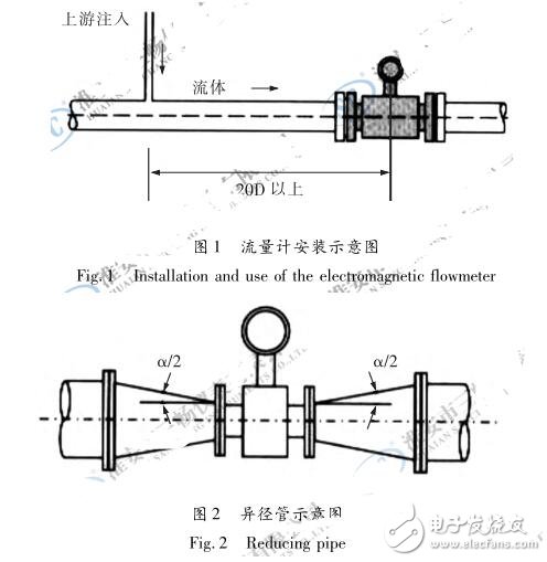

  为保证电磁流量计的测量精度,仪表所在的上下游直管段内壁应清洁,无明显凹痕、积垢和起皮等现象。电磁流量计安装位置上下游直管段- -般遵循前十后五原则,要求前直管段不小于10 D,后直管段不小于5 D;若在上游管段处有其他化学物质注入的情况下,极易导致电导率的不均匀性,流量计应尽量远离主入口至少20 D处(如图 1);若电磁流量计上下游采用异径管时,异径管中心锥角a应小于15° (如图2)。

  为了确保电磁流量计的测量准确,必须正确地选择安装位置(如下图所示:)
电磁流量计安装规范_电磁流量计安装直管段要求
