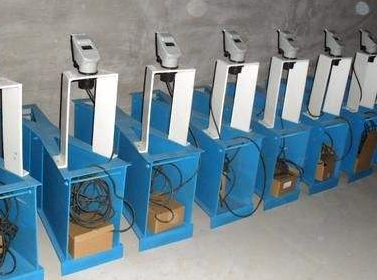

·明渠流量计的传感器主体用塑料制成,因此结构轻便,且具有抗腐蚀性。
·明渠流量计结构简单,无可动部件。此流量计具有很强的抗污、抗堵或抗腐蚀能力,因此可在含有悬浮物或粘结物的流体中使用。
·明渠流量计传感器也可以方便地安装在现有水渠的任意闸门上。水渠可以为明渠或暗渠,其截面可以为矩形或圆形。
明渠流量计的特点
·明渠流量计测量覆盖范围广,0-0.3至0-10m/sec范围内均可测量。可以在相同的水头下测量更大的流量,方法是平行于原传感器安装物理尺寸相同的虚设传感器。
·明渠流量计流量信号为线性,因此流量从100%降到0的情况下,都具有高测量精度。即使水渠受到潮汐的影响,也能进行稳定的测量。
·明渠流量计适用于明渠、暗渠、河道测量,适用于圆形、矩形、梯形和其它形状的渠道测量,不受河水上涨、潮汐、下游水位变化的影响。
·明渠流量计采用仿真传感器(分流模型)可扩大流量测量范围。
潜水型电磁流量计(明渠流量计)用于连续测量明渠、暗渠或管道中导电液体体积流量。该MGG电磁流量计已广泛用于城镇给排水、工业废水排放、污水处理、农田灌溉等部门的流量测量。
