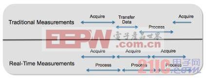

图2. 使用软件设计仪器,用户可以连续采集数据并执行测试(定期采样测试结果),而无需停止采集过程来传输信息。

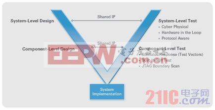

图3. IP可以在设计和测试阶段反复使用,从而减少测试的开发时间并提供更加完整的测试范围
