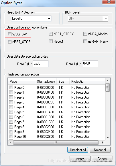

stm32 芯片 IWDG 怎么停用
我再一个项目上开启了IWDG,后来意外的把代码刷到了另一个产品上,产品就打开了IWDG
因为我需要进行调试,所以得先关掉,但是IWDG 断电都保存,就这小问题费了2 3 个小时,
百度给出的结论是,不能关闭,只能复位/重启??????(所以什么叫重启,怎么样重启?)
上google一搜索,发现  使用这个 可以在调试模式下关闭 IWDG,实际也是把WDG_SW设置为了1
__HAL_DBGMCU_FREEZE_IWDG()
另外,可以把opion bits 的 WDG_SW 设置为1.  (0代表硬看门狗, 1代表软件看门狗。) 在st-link utility->target->optionbytes
