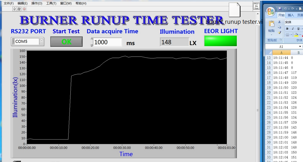

2019年11月12日 | PIC16F873A单片机的照度测量项目原理图与源代码
2019-11-12 来源:51hei
基于PIC16F873A的照度测量C语言代码。
可以使用Labview以RS232接口和PC通信,并获取实时数据
单片机源程序如下:
