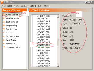

(2)基本信息配置:点击按钮,出现H-Flasher界面,进行配置及文件烧写:
1) Flash芯片选择
点击按钮,我们使用的Flash芯片为AMD29LV160DT,在右栏选择该型号,如图1.2所示:
图1.2 H-Flasher界面

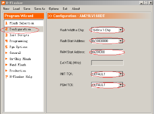

2) 设置基本存储信息:
点击按钮,设置基本存储信息,如图1.3所示。
Flash Width ×Chip为芯片位宽:16-Bit*1-Chip;
Flash Start Address为Flash起始地址:0x10000000;
RAM Start Address为RAM起始地址: 0x200000;其余为DEFAULT;
图1.3 存储信息设置界面

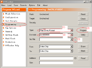

(3)文件烧写
点击按钮,进行文件烧写,如图1.4所示。
图1.4 文件烧写界面
具体步骤如下:
1)选择文件类型为二进制(Plain Binary Format);
2) Dst Add(烧写目的地址):启动程序为:0x10000000,CPU为0x10010000;
3)选择文件:目标文件格式为***.bin;
4)文件烧写:点击Program出现文件烧写进度条,当进度条满格时文件烧写完毕,如图1.5所示。
图1.5文件烧写成功界面
