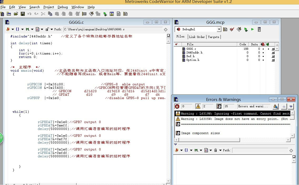

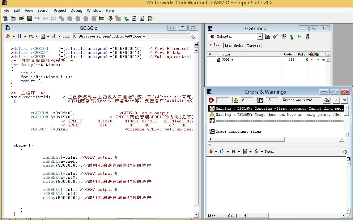

#include"2440addr.h"    //定义了各个特殊功能寄存器地址和名称,要使用必须调用该头文件
/*=== 如果不调用该头文件,必须把要使用的定义名称和地址语句在主程序前声明
#define rGPBCON    (*(volatile unsigned *)0x56000010)//Port B control
#define rGPBDAT    (*(volatile unsigned *)0x56000014)//Port B data
#define rGPBUP     (*(volatile unsigned *)0x56000018)//Pull-up control */

下图是不调用相关文件,但使用的sfr必须定义
下图是不定义sfr,但必须使用头文件2440addr.h,由于头文件2440addr.h中的设置在Def.h和Option.h中进行了设置,所以,调用2440addr.h必须调用后两者。否则编译出错!
