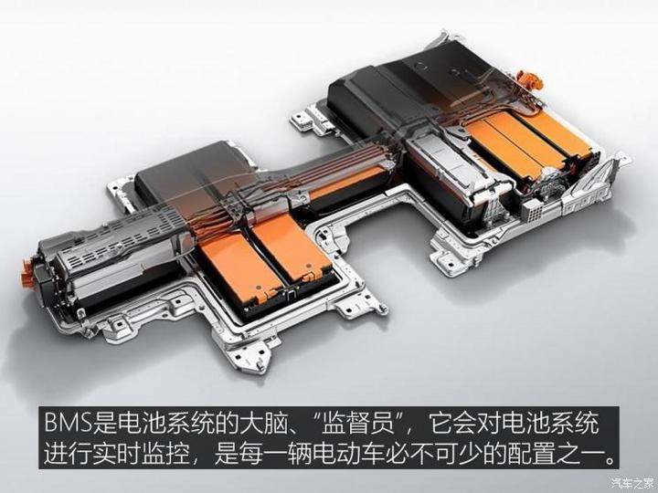

首先要说明的是,一汽-大众宝来·纯电、高尔夫·纯电两款产品采用了相同技术、相同测试标准的动力电池组,所以两车在电池安全性上表现一致。两车均搭载了来自于宁德时代的方形铝壳电芯,12个电芯组成一个模组,每辆车配备16个模组。
汽车之家

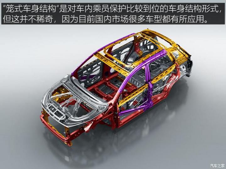

大众两款产品采用了笼式高强度车身骨架,这是保护乘员的重要措施,同时也为车辆发生碰撞时的电池安全提供了基础。而在更直接影响碰撞安全的电池包结构部分,大众采用双层焊接的高强钢板打造了框架式结构,电池包底护板当然也是不可或缺的;据官方介绍称,电池包壳体总重量已超过90kg,之所以牺牲轻量化就是为了更大程度保证电池包的坚固、耐久性能。
汽车之家

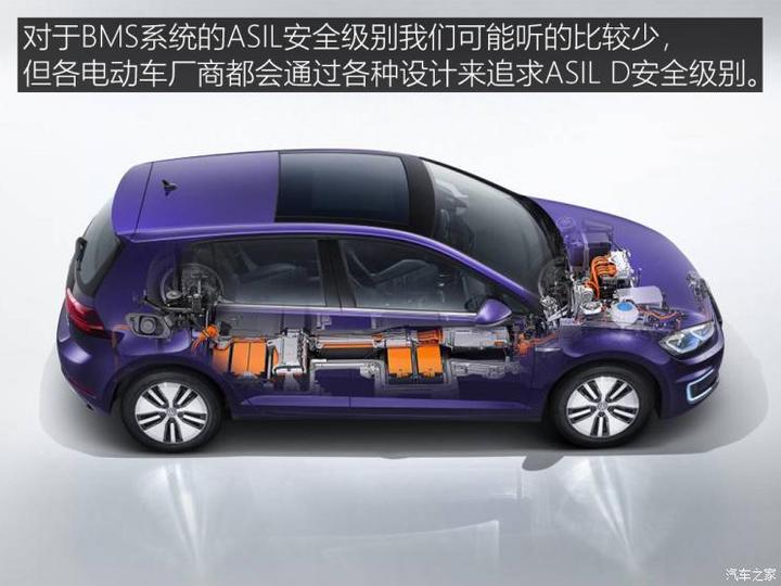

BMS(电池管理系统)是整个电池系统的大脑,它不能“瘫痪”,大众使用了自家研发的BMS系统,常规功能包括主动安全防护、故障诊断、实时监控电池安全、主动干预等;不过让大众引以为豪的还是其安全级别高,官方称该BMS硬件平台达到了芯片安全级别的ASIL D级别。
汽车之家
ISO26262标准根据安全风险程度对系统划分了由A到D的安全需求等级,该等级根据S(严重性)、E(发生概率)、C(可控性)进行评价;简单来说,ASIL级别越高,就伴随着越苛刻的安全需求,当然,硬件开发流程的需求也将随之增强。ASIL分别A、B、C、D四个等级,按官方的说法,ASIL D级意味着BMS硬件的耐久性会非常出色,失效概率很小。

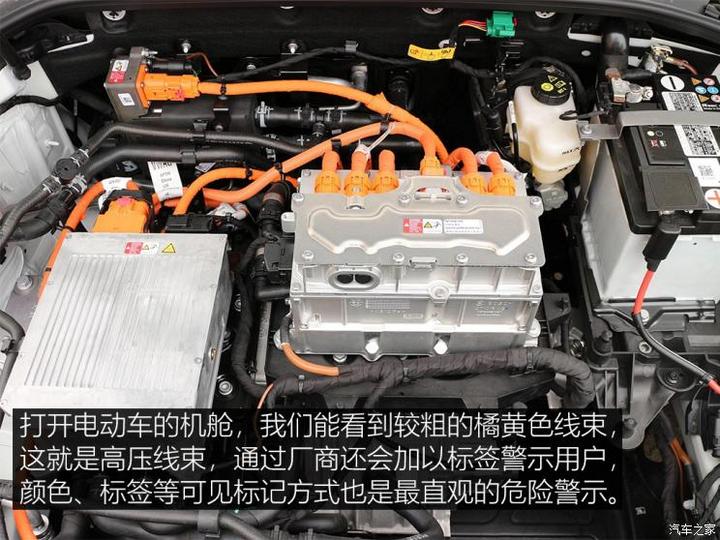

除了电池包本身的安全配置,避免高压电系统对用户造成危险也是安全技术的重点之一。在用车部分,让用户意识到高压电的存在是每辆电动车都需具备的设计,比如橘黄色的高压线束、警示标签等措施均属于该类设计范畴。
汽车之家
其次,即便用户无意触碰到具有高压电的区域,大众也采用了一些措施来尽量避免危险,比如增强各线束接口的密封程度、绝缘材料的应用、发生意外时自动切断高压系统等等。官方表示,国标对类似问题设定了20个安全类别,而大众将其增加到了46类标准,这也是在安全上超过国标的表现。
汽车之家
