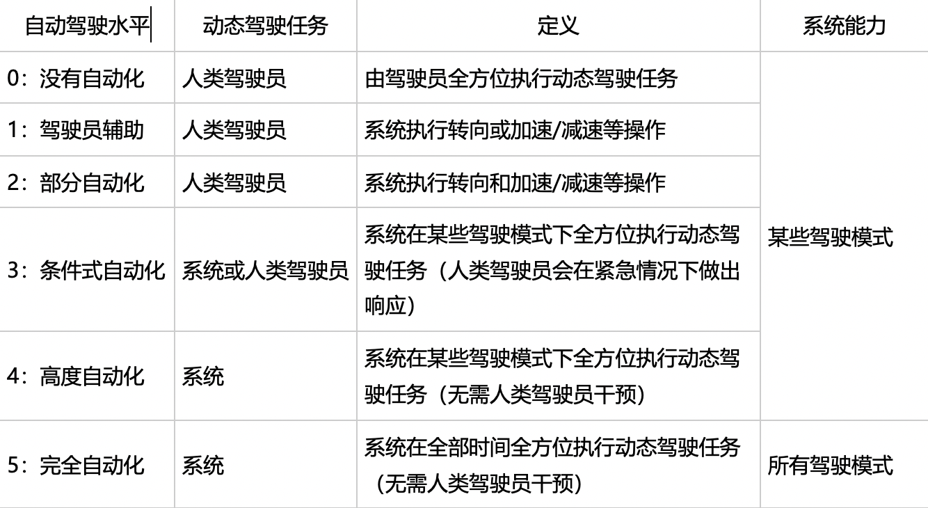

自动驾驶六级分类(0至5级)由美国汽车工程师协会(SAE)制定,现已在全球范围内采用。预计从2020年起,大量中档车辆将配备2级系统,同时预计在2025年或之后,将在商用和高端车辆上安装3级和4级系统。
3级及以上级别可称为真正的自动驾驶,也就是无人驾驶。这是因为这些级别的车辆配备了自动驾驶模式,无需人工控制即可驾驶。通俗地来说,这种模式可以让人们将驾驶权交给车辆,以便自己执行查看电子邮件等简单的任务。

图1:自动驾驶水平。(来源:自动驾驶水平定义概述(SAE International J3016),《2017年公共-私人ITS计划/路线图》,日本内阁府)
