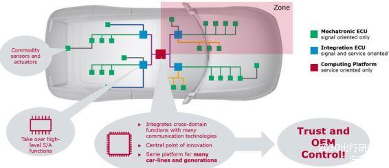

● 面向Zone的网络架构:
围绕着计算平台,在整车里面重新整合划分网络架构体系。从目前的各家规划来看,并不是从70个ECU变为3个ECU,而是需要开发新的软件功能的主要节点变为3-5个,其余的基于原有信号通信的ECU进化结束了。
图5 Zone架构下原有的ECU的功能被极大的削减了【3】
