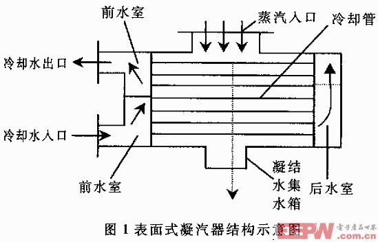

凝汽器是火力发电厂的大型换热设备,其作用是将汽轮机做功后的低温蒸汽凝结为水,以提高热力循环的效率。图1为表面式凝汽器的结构示意图。 凝汽器运行时,冷却水从前水室的下半部分进来,通过冷却水管(换热管)进入后水室,向上折转,再经上半部分冷却水管流向前水室,最后排出。低温蒸汽则由进汽口进来,经过冷却水管之间的缝隙往下流动,向管壁放热后凝结为水。在此工作过程中,由于冷却水质的不洁净,致使铜管内壁积聚了一些不利于传热的固态混合物(称之为污垢)。污垢的存在降低了换热面的传热能力,从而降低了汽轮机效率,因此必须对其进行清洗。如何定量地测定凝汽器的污脏程度,以便为凝汽器的合理清洗提供依据,是许多学者都在探讨的问题。归纳起来,已提出的方法大致有以下几种:

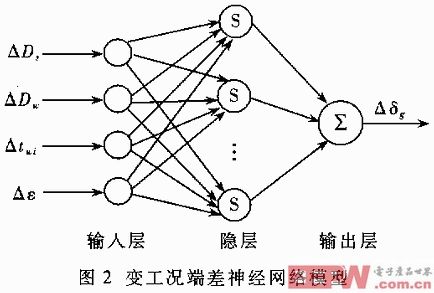

2 神经网络建模 变工况端差Δδg=f(ΔDs,ΔDw,Δtwi,Δε)可由三层前馈神经网络来逼近,如图2所示。 选择Sigmoid函数作为隐层神经元的激励函数: 式中,a=1.716 b=2/3
以凝汽器在清洁状态下不同工况的试验数据作为训练数据,采用BP算法训练神经网络。学习的目标函数为: 式中,n——样本个数 yi——模型输出 di——期望输出 神经网络的权值修正采用速梯度下降法。神经网络训练好后即可投入应用。根据由神经网络求得的变工况端差及
(4)式,即可计算出污脏系数。

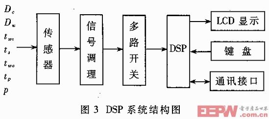

3 仪器结构
3.1 硬件设计 在线监测仪以DSP为核心,实时采集各有关参数,计算出污脏系数并作动态显示。其硬件结构如图3所示。 图中,tp为汽气混合物在测量处的温度;p为汽气混合物在测量温度处的压力。空气含量由如下方法求得: 在凝汽器抽气设备的出口处测量汽水混合物的压力,并同是测出汽水混合物的温度,测汽水混合物中的空气含量由下式得出: ε=(p-ps)/(p-0.378ps) (7) 其中,ps——汽气混合物出口温度所对应的水蒸气饱和压力,可通过查表求得。 DSP选用TMS320F240,其结构为:(1)32位CPU;(2)554字的双口RAM,16K字的FLASH EEPROM;(3)两个10位的A/D转换器;(4)串行通讯接口。该芯片通过串行通讯接口可与控制室主机交换数据。 3.2 软件设计 软件设计采用模块化结构,主要包括:(1)数据采集、处理模块;(2)神经网络计算模块;(3)显示模块;(4)通信模块。
