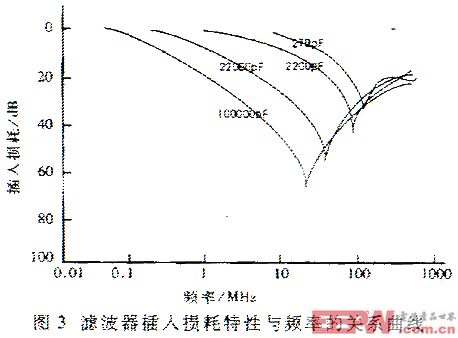

选作滤波器时主要是确定滤波器的截止频率。截止频率的选择必须保证滤波器的通带能够覆盖有用信号的带宽,保证设备的正常工作,同时最大限度地滤除不必要的干扰。为防止电磁辐射引起数字信号传输错误、造成死机和复位等,在数字信号通道上接入抗高频干扰的EMI滤波器。采用日本村田公司生产的带铁氧体磁珠的三引线圆片电容器DSS310系列EMI滤波器,其等效电路如图2示,插入损耗与频率的关系曲线见图3。

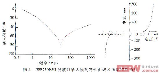

针对模拟信号的抗干扰,也采用同类EMI滤波器,只是在选择截止频率时保证大于信号的带宽。考虑由近场对公共线路所带来的冲击浪涌干扰,选用带铁氧体磁珠的三引线圆片压敏一电容器型EMI滤波器DSS710系列,图4为其对电源干扰的抑制特片和压缩特性。压敏电压22V,电容量可达22000pF,加上铁氧体磁珠的作用,其对电磁干扰的抑制频率可以降低到3MHz以上,衰减大于20dB,且抑制频率范围明显展宽。此类滤波器用于系统各种电源通道中。
以惠普的CodeMaster除颤器为测试对象进行多次测试,并同时与瑞典METRON公司生产的除颤器分析仪QA-45进行比对,其测试数据如表1(QA-45在给定的测试范围内,精度为%26;#177;2%)所示。仅以除颤器放电能量的性能指标进行分析,在低能量测试中(<50J),误差远小于2%;高能量测试中,误差也能控制在2%之内。经连续多次的高能量的放电测试,证明系统具有良好的重复性及稳定性,完全满足设计的性能要求。表1 测试数据表 CodeMaster除颤器除颤器测试分析仪QA-45放电能量(J)能量测试平均值(J)最大电压平均值(V)延迟时间(ms)能量测试平均值(J)最大电压(V)延迟时间(ms)51030701001502003003605.0710.0830.2570.25100.7151.0202.0304.5365.4331.04468.28
