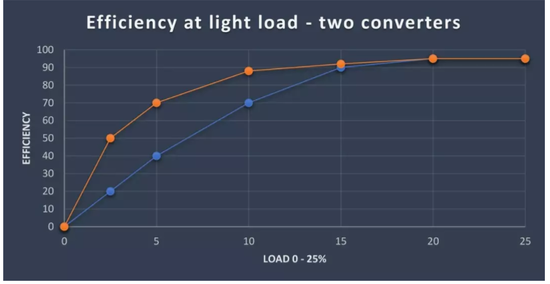

能源转换效率似乎很容易定义,可以用公式表述为“输出功率除以输入功率,以百分比表示”,输出功率与输入功率之差即为能量转换过程中流失的热量。问题是,如果不考虑功率等级以及功率等级如何随操作环境和操作条件而变化,那么效率就仅仅是转换器之间的比较标准,而无其他任何意义。广义上来说,就是需要找到设备的最佳运行条件。转换器很少在接近最大额定功率的情况下工作,因此通常设计为在最大额定负载的50%到75%左右达到峰值效率,并有一定的曲度,使得零负载时的效率降到零。在轻负载时,转换器设计之间可能存在巨大的差异,因此在空转条件下,一个电源的功率损耗可能是另一个的几倍。如图1所示,在百分之五负载时,橙色线表示的转换器损耗是蓝色线的三倍多。因此,轻载损耗对总能量消耗有较大的影响。
image.png?imageView2/2/w/550
图1:同类电源转换器的轻载效率可能会有很大差异

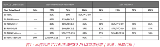

幸运的是,有一些标准规定了各等级的效率曲线形状,例如具有不同级别的“80-PLUS计划”。“钛金”是最高级别,115V系统要求50%负载下的最低效率为94%,10%负载下的最低效率为90%;对于230V系统而言,两种情况下的效率分别为96%和90%(表1)。
这些限制很难实现。达到94%的钛金等级意味着减少四分之三的电力损失。由于电源的额定功率一定,这就意味着在效率仅提高14%的情况下,必须将功率损耗从250瓦降低到64瓦。通过对现有设计进行微调是无法做到的,因此需要重新考虑转换器的拓扑结构。通过采用同步驱动型MOSFET、PSFB和LLC谐振拓扑取代二极管,可以限制开关转换过程中的损耗,而且随着碳化硅(SiC)和氮化镓(GaN)等新半导体技术的出现,还可以在没有功率损耗的情况下更快地进行开关。就连不起眼的主电源整流桥也已演变成混合排列的MOSFET,成为了功率因数校正电路的关键部分。虽然这些演变所要付出的成本都不低,但却不会带来“新风险”。此外,客户和电力供应制造商对更高功率的需求也呈螺旋式上升趋势,要求达到99%甚至更高。
