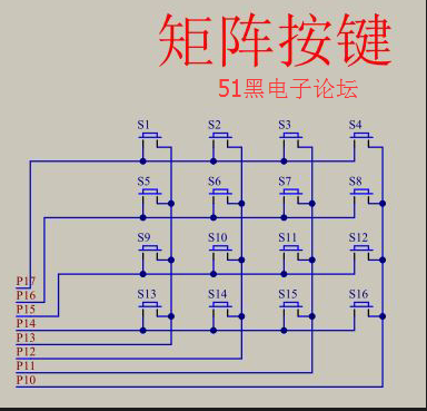

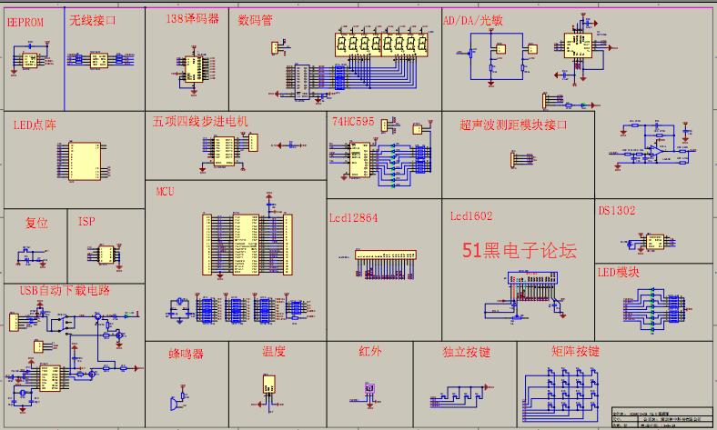

需要准备的元器件:
1.stc89c52rc (本源码使用的mcu)
2.1602液晶模块
3.4*4矩阵键盘
单片机最小系统就可以,然后需要16个微动开关做成4*4矩阵键盘 。
         我用的lcd  io定义为sbit rw=P3^6;
                                       sbit rs=P3^5;
                                       sbit e=P3^4;觉得接线不方便的可以改 。
4*4矩阵键盘的定义  S16 S12 S8 S4分别是1 2 3 +
                                S15 S11 S7 S3分别是4 5 6 - -
                                S14 S10 S6 S2分别是7 8 9 *
                                S13 S9 S5 S1分别是0  CLR  =  /
附:4*4矩阵键盘的原理图,单片机最小系统,程序源码。
注:源码来自X宝的一家店铺
