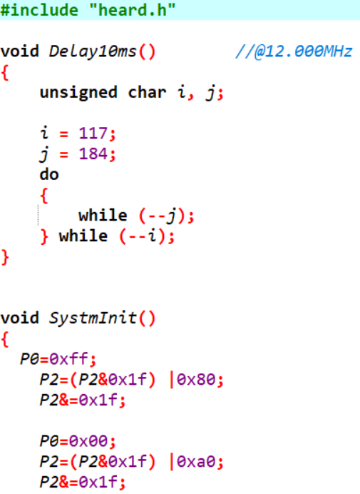

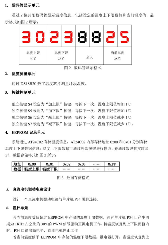

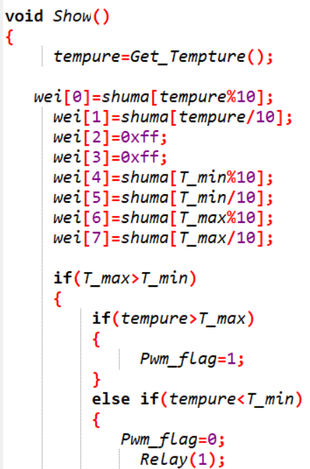

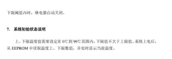

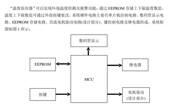

2019年11月13日 | 温度监控器单片机设计
2019-11-13 来源:51hei
结构图如下所示:
参数要求如下:
部分代码展示:
