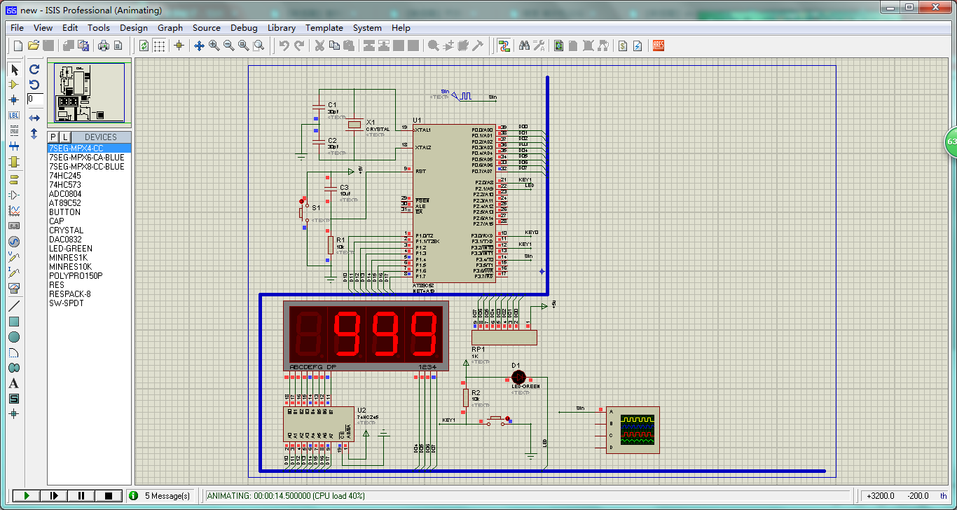

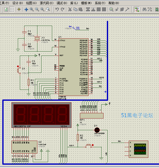

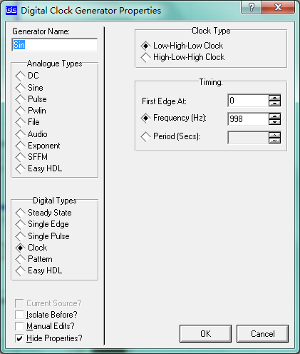

2019年11月13日 | 51单片机数字频率计仿真(可按键切换量程)
2019-11-13 来源:51hei
之前课程设计做的  误差很小   分享给大家  里面有程序和仿真   也做过实物  可以按键切换量程10倍和1倍
单片机源程序如下:
#include
#include
#define uint unsigned int
#define uchar unsigned char
sbit  k1=P3^0;
sbit  k2=P2^0;
sbit  LED=P2^1;
unsigned  char code dispbit[8]={0xfe,0xfd,0xfb,0xf7,0xef,0xdf,0xbf,0x7f};//共阴数码管
unsigned  char code dispcode[11]={0x3f,0x06,0x5b,0x4f,0x66,0x6d,0x7d,0x07,0x7f,0x6f,0x00};//显示0-9    /修改   新增0x00
unsigned  char count [8]={0, 0, 0, 0, 0, 0, 0, 0};//定义数组存放显示数据的各位
unsigned  int  T0count =0;
unsigned  char time1tick =0;
unsigned  char i =0,a=0,j=0,y=0;
unsigned  int x ;//int最大是65536
void pulse_init (void)
TMOD =0x16;//T0工作在方式2,计数器模式,T1工作方式为方式1,定时器模式
TH0=0x00;
TL0=0x00;
TH1=(65536-50000)/256;//50ms中断一次,中断20次完成1秒定时,计算初值
TL1=(65536-50000)%256;
ET0=1;
ET1=1;
//EX0=1;
//EX1=1;
EA=1;
void delay (uint ms)
unsigned char i,j;
for(i =0; ifor(j =0; j<250;j ++)
                                                _nop_();
                                          _nop_();
                                          _nop_();
static void time0_int (void) interrupt 1 using 0
T0count ++;
void t1(void) interrupt 3 using 0
time1tick++;
TH1=(65536-50000)/256;//50ms中断一次,中断50次完成1秒定时,计算初值
if (time1tick==10*a)
time1tick=0;
TR0=0;
TR1=0;
ET0=0;
ET1=0;
void display (void)
  x=256*T0count+TL0;//转换成10进制
        i=7; //数码管的显示高位为数据的低位
        while(x)//赋值
count[i]=x%10;
x=x/10;
i--;
while(i--)
count[i]=10;//修改
for(i=0;i<8;i++)
        if(i==7&&j==1)
                P1=0x80;
                delay(1);
           P0=dispbit[i];
            P1=dispcode[count[i]];
            delay(1);
//void  int0_int(void) interrupt 0
//  j=1;
//void  int1_int(void) interrupt 3
//  j=0;
void main()
if(!k2)
{delay(5);
        if(!k2)
        j=0;
        else
