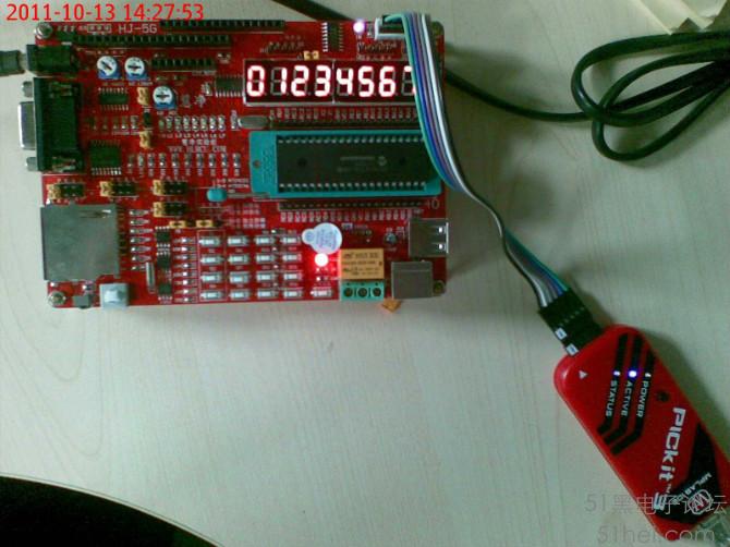

为自已写的矩阵键盘检测+数码管显示+蜂鸣器响
采用if().....else嵌套方式;编译通过,却后二列显示不出来(你找出来了吗?一个不算问题的问题)
