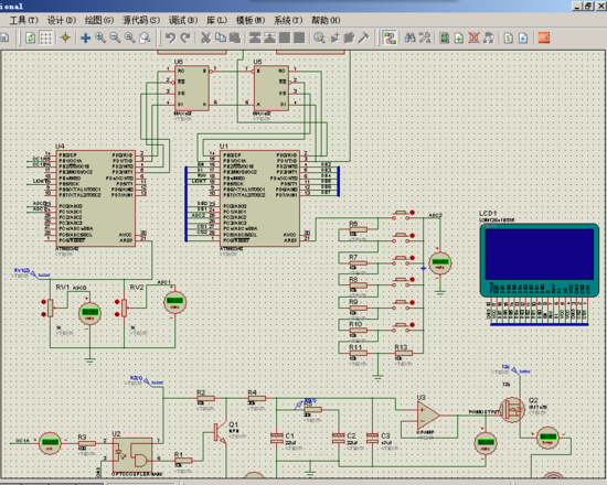

2019年11月13日 | 单片机数控云台master 仿真及源程序
2019-11-13 来源:51hei
源程序:

数控云台
Chip type           : ATmega8
Program type        : Application
Clock frequency     : 3.690000 MHz
Memory model        : Small
External SRAM size  : 0
Data Stack size     : 256
