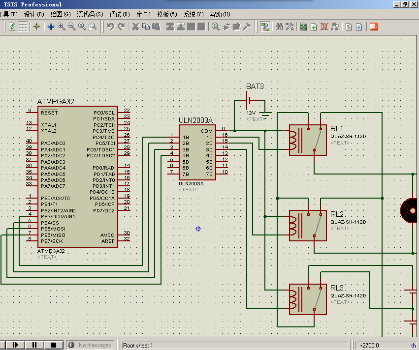

2019年11月13日 | avr单片机PWM控制直流电机转速和正反转
2019-11-13 来源:51hei
用uln2003控制,下面是仿真原理图:
0.png?imageView2/2/w/550
源程序:
