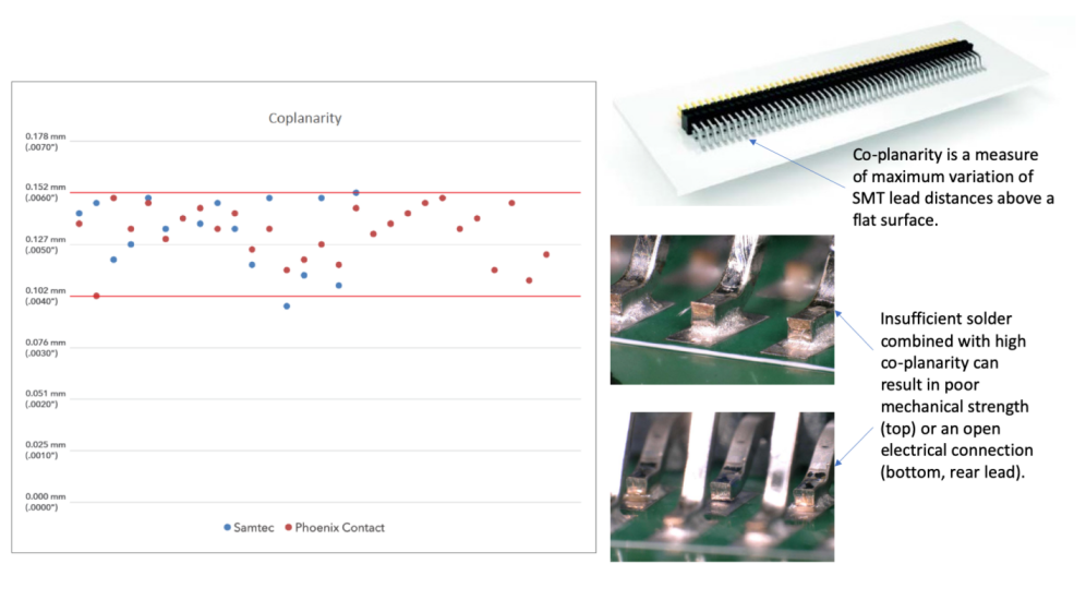

简而言之,“共面度”这一术语是指当连接器被置于平面上时,其高度最高的和高度最低的引线(或引脚)之间的最大距离。该距离的数值通常可用光学测量设备测得(图1,左图)。
image.png?imageView2/2/w/550
图1: 共面度是指在一个平面上测量到的不同引线高度之间的最大差值;对表面贴装(SMT)器件的引线而言,将该项差值降至最低至关重要,借此可以避免焊点出现问题。(右下角)。(图片来源:Samtec Inc.)
好的共面度对于好的焊点至关重要:如果一条引脚或引线的位置太高,它可能就无法与焊膏形成充分的接触,从而导致焊点在机械上出现虚焊或出现完全电气连接开路的漏焊。大多数规范都要求共面度在0.10mm和0.15mm之间。
