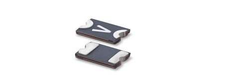

直到最近,防止过热损坏的方法还不太理想。然而,Littelfuse开发了一系列新的数字温度指示器,PolySwitch setP(图1),设计用于放置在插头内的CC线路上。setP设备感测热量,从而使其阻值上升,从而增加CC线上的电压。CC线电压升高导致系统假设没有连接,因此系统关闭VBUS电源。观看这段视频,了解setP是如何工作的。

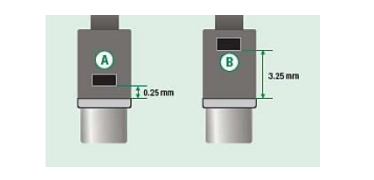

将setP器件对准印刷电路板(PCB),使其尽可能靠近连接器焊接引脚,这将提供最佳的保护性能。 根据IPC-221A第6.3.7节中的电气爬电和电气间隙规范,setP器件与没有屏蔽涂层的元件之间的距离应不小于0.25 mm,对于带有屏蔽涂层的元件,应不小于0.13 mm。 Littelfuse建议将setP器件放置在离连接器引脚不超过3 mm的位置。为确定PCB上不同setP放置位置的温度变化情况而进行的测试表明,每远离连接器1 mm,温度便降低~5℃。
image.png?imageView2/2/w/550
位置对温度的影响(图2)
例如,当位置A(图2)的温度达到100℃时,位置B的温度将为85℃。故障情况下的热响应将根据所选材料和与总体设计相关的其他因素而变化。测试可以帮助确定每种设计的setP器件的最佳位置。
