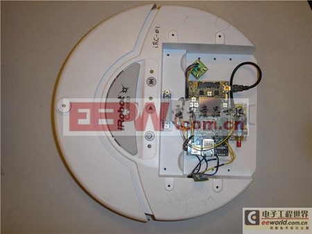

  采用专用于ARM单片机的NI LabVIEW嵌入式模块,对连接到iRobot Create移动机器人平台的Cortex-M3单片机编程,使得同学们可开发一个嵌入式系统,与具有实时约束的真实世界进行交流。
专用于ARM的NI LabVIEW嵌入式模块进行嵌入式系统教学
加州大学伯克利分校工程师采用专用于ARM单片机的NI LabVIEW嵌入式模块,对连接到iRobot Create移动机器人平台的Cortex-M3单片机编程,使得同学们可开发一个嵌入式系统。

  通过课程实验作业,同学们将体会到如何使用专用于ARM单片机的LabVIEW嵌入式模块、状态图及ANSI C等多种设计工具来控制机器人。机器人需要处理传感器发送来的真实世界的数据,对它们所处的环境做出快速反应并驱动执行机构产生有意义的物理响应,是嵌入式系统教学的极佳工具。在设计课程材料时,我们也采用了LabVIEW直观的图形化设计工具,为同学们提供灵活、开放的程序设计平台,使同学们可混合使用数据流、ANSI C和状态图等程序设计方法。
  同学们从iRobot Create等预先构建好的机械平台开始,专注于课程作业中的软件及单片机的相关内容。此移动平台与iRobot Roomba类似,iRobot Roomba是一款配备有车轮驱动器和30多个传感器的智能家用吸尘器。但是,它内部的8位处理器对于复杂智能机器人的控制算法而言并不够用。因此,加州大学伯克利分校的工程师们将iRobot Create与Luminary Micro Cortex M3 ARM单片机连接起来,通过通用异步收发器(UART)串口传输指令。这样就实现了一个更耐用、更强大的控制器,创建了更多通用I/O端口,可进行高速模数转换,并且具备使用LabVIEW和ANSI C程序对机器人进行编程的能力。
  采用带有ARM单片机的iRobot Create平台,同学们使用嵌入式软件技术将机器人自主引导到一座小山顶上,并在此过程中避开障碍物。同学们使用的硬件包括iRobot Create、Luminary Micro ARM Cortex M3、一个加速度计以及一个用于诊断和通信的蓝牙芯片。最初同学们使用ANSI C对Luminary进行编程,以实现有限状态机、中断以及在不使用操作系统的情况下与传感器和执行机构的连接。在使用ANSI C开发出一个可以工作的控制器之后,同学们开始使用LabVIEW在桌面仿真中对他们的控制器进行综合处理,然后,采用专用于ARM单片机的LabVIEW嵌入式模块,使用一个数据流、状态图模型与实时操作系统一起生成的控制程序对机器人进行编程。
