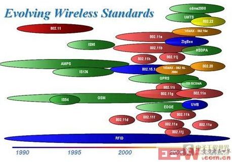

同时,各种无线通信标准的不断涌入也同样使人感到束手无策,每个公司和组织都在根据自己特定应用的需求来制定和优化不同的标准和协议,这就使得大 量的新标准如雨后春笋般出现,而每个标准的生命周期却被大大的缩短。如果通过时间轴来显示各种标准,许多标准的演化过程会变得十分清晰,而新标准的开发也 正以前所未有的速度进行着。如下图所示,在2000年之前,并存的标准只有四五种,并且生命力较长,到今天,这种情况已被层出不穷的各种标准所颠覆。

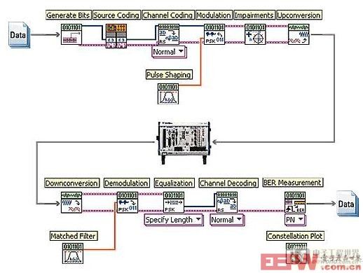

下图显示了National Instruments的LabVIEW图形化的语言和NI的PXI平台,通过软件无线电的方法再现了上述通讯系统的功能框图。模块化的硬件除了完成物理上的上下变频过程外,其余的功能都是通过软件来完成的。
通过软件无线电的架构加速无线技术的开发与测试
基于PXI和LabVIEW的软件无线电测试平台
一直倡导这种“以软件为核心的测试测量构架” 概念的是NI公司,自1986年推出其旗舰软件LabVIEW之后,NI一直在帮助工程师通过这一革命性的图形化编程语言,提高他们的工作效率。其 后,NI于1997年首推了基于PC的行业标准测试平台PXI,再一次领导了业界趋势。1998年,NI与其他测试测量企业共同组成了PXI系统联盟,迄 今为止该联盟已经拥有超过70家会员公司和1200余种PXI产品,其功能包括从电源、DMM到RF,使得用户可以根据他们特定的测试需求进行选择和组 合。
PXI作为一种坚固的、基于PC的测量和自动化平台,它结合了PCI/PCI Express的电气总线特性与CompactPCI的坚固性、模块化及Eurocard机械封装的特性,增加了专门的定时和同步总线;其高达6GB/s 的背板总线带宽能够保证上下变频后的中频信号能够被实时并持续的数字化到PC进行处理;PXI的控制器采用了最先进的双核处理器并运行Windows的操 作系统,能够应付任何复杂的通讯算法。这些都使PXI成为无线测试理想的高性能、低成本的运载平台。
基于软件的模块化测试平台少不了一个灵活的软件平台。LabVIEW就是一个专门为工程师设计的图形化编程语言。除了和PXI硬件的无缝连接外,它 还集成了多达600种信号处理和分析的算法,以及调制解调、频谱分析等各种工具包,针对射频的应用,能够完成功率谱、峰值功率和频率、带内功率、邻频功率 等一系列的测量。在LabVIEW开放的软件环境中,用户还可以实现带有自主产权的射频算法,以满足日益发展的无线通信标准的需求。(见下图)

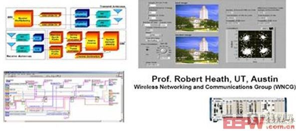

德州大学奥斯汀分校(the University of Texas in Austin)开发了MIMO-OFDM 4G系统,在UT无线网络和通信实验室Robert Heath教授的指导下,三名学生在6个星期内设计了一个4G系统的原型。
该实验室之所以选择基于软件的模块化测试平台,是因为通过现成可用的NI RF矢量信号发生器、RF矢量信号分析仪、LabVIEW软件和调制解调工具包,研究人员们已经站在一个很高的起点之上了,因此他们就可以专注于核心部分 的开发。在完成设计工序的时候,需要为MIMO无线通信系统构建原型,并且要为理论研究提供实际的验证。传统的方式是要用到昂贵的专用硬件,这样一来编程 很费时间,在研究室里也很难去维护。用了集成的NI软件和RF产品,德州大学奥斯汀分校的研究人员就可以快速的创建一个无线通信系统,包括调制、同步和均 衡等各种要素。
德州大学奥斯汀分校使用这种集成了LabVIEW软件和PXI硬件的技术成功获得了4G解决方案,现在加州大学伯克利分校的相关人员也在使用相同的设备进行类似的研究。

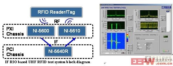

C1G2标准RFID带来了众多的优点的同时,也给生产厂商在标准化测试时出了难题。由于标准较新且协议复杂,对测试设备的性能要求很高,特别是 RF的实时应答能力,对于生产RFID产品的半导体生产厂商来说,这无疑是推延产品问世的一大障碍。当各大公司尚未在市场上推出测试解决方案的时候,中国 的一家工程类公司——上海聚星仪器,开发出了全球首个支持C1G2标准全部指令的测试设备。
此测试方案基于NI 射频模块化仪器硬件,其中中频处理的硬件为内嵌强大运算能力的FPGA的软件无线电平台NI RF RIO(Reconfigurable I/O),软件基于LabVIEW图形化编程环境实现,每次RFID标签的应答通信时间可在400-500微秒内完成。目前,此测试方案正在接收RFID 标准化组织的验证。
