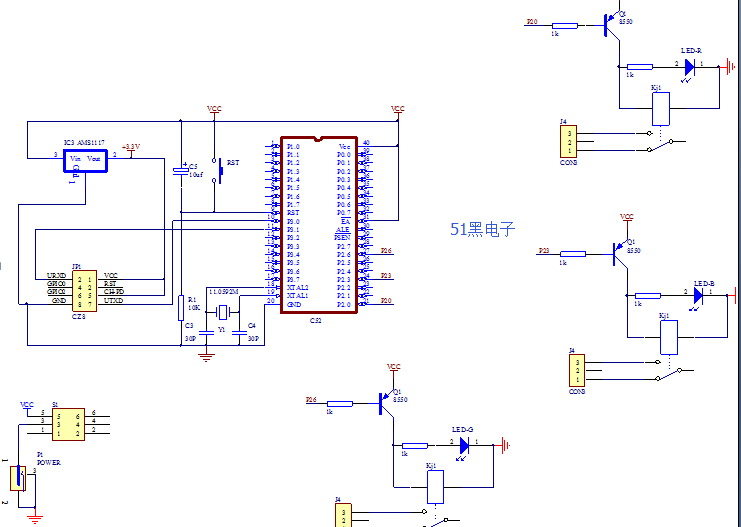

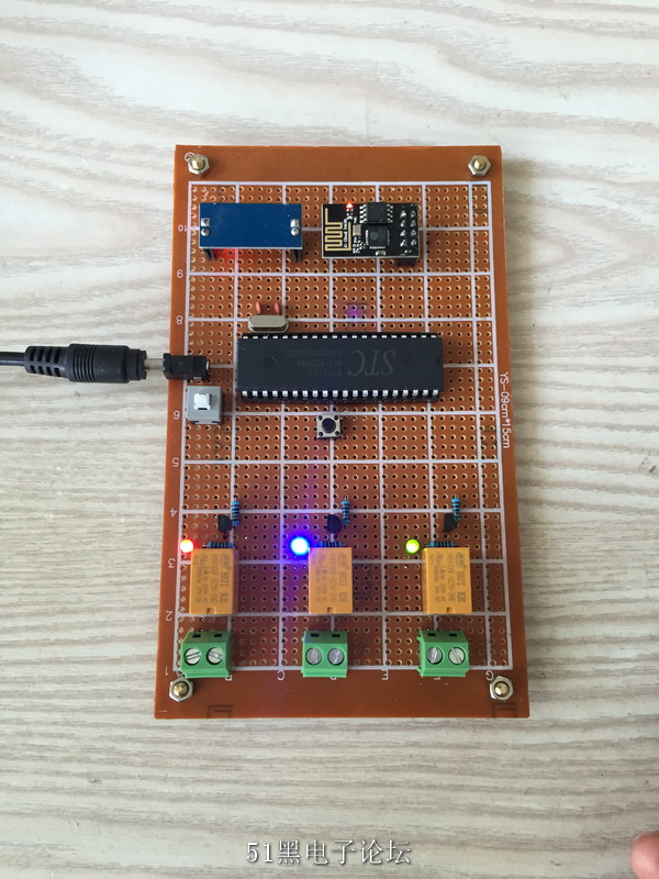

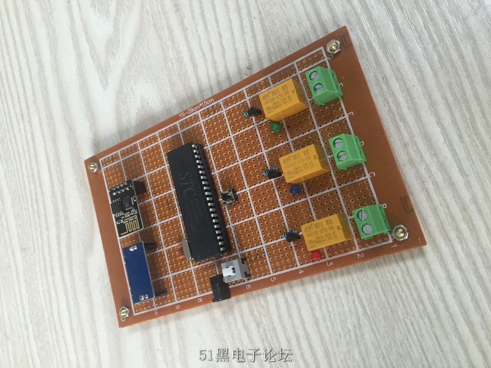

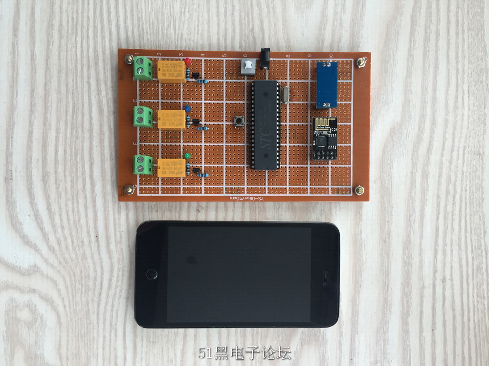

这是一个基于单片机WIFI多路遥控开关设计,里面有文档,程序,图片等资料
制作出来的实物图如下:
电路原理图如下:
Wifi开关元件清单

1、单片机是通用的无论51还是52、无论stc还是at都一样,引脚功能都一样。
   程序也是一样的。
2、原理图中的.ddb、.Bkp等格式是要用protelse打开的,没有软件的不要紧,
   我已帮您转换成word格式和pdf格式的了。
3、程序中的.c文件可以用记事本(文本文档)打开,就是程序了。其他的是写程序是自动
   生成的,没什么用的。

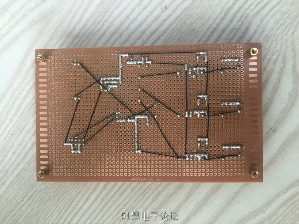

4、可以按照正面布局,不要按照实物的背面焊接,要按照原理图焊接。
