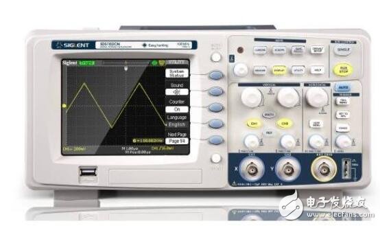

  热地,是指电源电路中变压器初级(如:开关电源中的开关变压器)接地端,是与电网供电线路的相线或零钱相连,属于热地,在电路图中,接地图标是与冷地、保护接地是有区别的。
  冷地,通常是指电源电路变压器次级,整流滤波后的直流电负极。因有变压器隔离作用,与电网不相连。
一文看懂示波器测量中热地和冷地的区别
  示波器上还有保护接地,一般与示波器机壳,示波器里面电源负极相通,也与电源输入线的地线相接,和大地相通。
  如果需要测量热地电路,必须要在被测的电器供电加装1:1隔离变压器,不然,被测电路中的相线或零线,通过示波器探头上的接地夹,经过示波器保护接地线,与大地产生回路,轻则,引起供电线路漏电保护器动作、被测电路或示波器烧毁,重则,会出安全事故!望引起注意。
  热地是带电的,与大地相连能电人,冷地是和大地不在一个回路,不电人。
