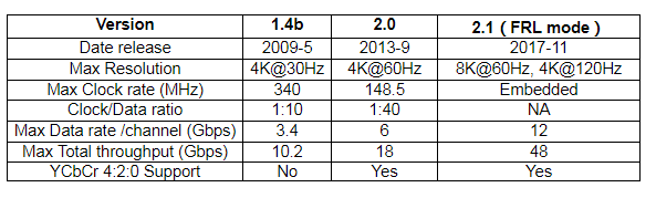

目前市面上HDMI主流标准是1.4b和2.0,对应支持的最大分辨率/刷新率分别是4K@30Hz和4K@60Hz。随着对更高分辨率和刷新率需求的增加,HDMI协会于2017年11月推出了HDMI2.1版本,增加了FRL(Fixed Rate Link)模式,支持8K@60Hz和4K@120Hz。
FRL模式

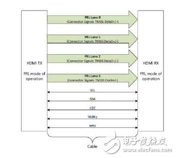

FRL具体的变化:1)HDMI接口的独立时钟信号改为嵌入在数据中,在接收端使用时钟恢复单元恢复出时钟; 2)用于传递音视频数据的通道最多为4个,每个通道最高支持12Gpbs的速率;3)编码方式从8b/10b 变为16b/18b,编码效率更高。接口物理形式没有变化, 原来的TMDS Clock channel重定义为FRL lane3; TMDS Data 0/1/2 分别对应FRL lane 0/1/2,如下图所示。

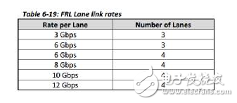

FRL模式,只有3 lanes 和4 lanes 工作模式, 3 lanes 工作模式下, 仅仅支持3 Gbps和6Gbps 两种速率;未使用的Lane3, source 和sink 都需要使用差分50Ω~150Ω端接;4 lanes 工作模式下, 支持6/8/10/12 Gbps 四种速率。

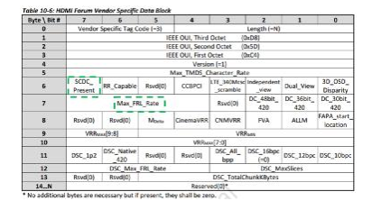

Source首先要读取Sink的 EDID(EDID是I2C 地址为0xA0/0xA1,长度为256字节的存储空间,包含Sink所支持的分辨率和最高速率等信息),输出sink所支持的分辨率/速率。Source不能输出Sink EDID未支持的分辨率/速率。支持HDMI2.1 的Sink,一定要在EDID 的 HF-VSDB 对应字节把 SCDC_Present 设置为1, Max_FRL_Rate 设置范围是1到6,数字0代表不支持FRL 模式,其他值为保留值。在SCDC中把Sink version 设置为1。
玩转HDMI2.1 源端测试之【规范解读篇】
Max_FRL_Rate 值具体含义如下,数字1 代表仅仅支持3 lanes 模式下的3Gbps 速率,其他速率和lane配置不支持;数字3 代表支持3 lanes 模式下的3Gbps和6Gbps 速率;4 lanes 模式下仅仅支持6Gbps速率,其他速率不支持。其他数字的含义类推。
SCDC 是I2C地址为 0xA8/A9的存储空间, 用于Source和Sink沟通交换状态和控制信息, 部分字节Source和Sink都可以读写。 与EDID不同, EDID对source是只读的。HDMI2.1 Source和Sink沟通过程中,会使用到Sink version,Update Flags,Sink ConfiguraTIon,Status Flags等信息。

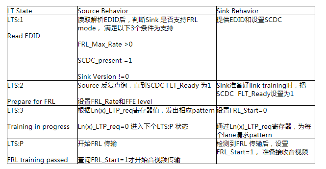

首次Training会依次经历4个 link training state:
Source TX 测试都是在LTS:3 状态下完成, 测试设备把SCDC FLT_no_TImeout设置为1, 这样source超过LT Tflt =200ms时,才不会退出FRL LT 状态。 测试项目需要pattern 和FFE level 也是在这个状态下请求和发出的。

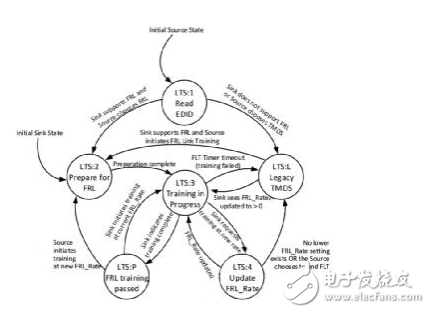

当Link 更新 FRL rate 时, 会使用到状态LTS:4 Update FRL_Rate;当Link training 失败或者超时, 会进入状态LTS:L Legacy TMDS。Source 和Sink工作在TMDS 模式,也就是HDMI1.4b/2.0 模式。Linktraining 状态转换也可以参考下图。

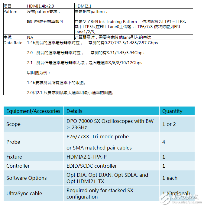

HDMI2.1 FRL测试项目要求及方案配置
由于FRL 模式最高支持12Gbps速率, 要求示波器带宽不低于23G。有两种配置方式适用不同客户需求;另外需要HDMI2.1的治具,EDID/SCDC controller也需要支持HDMI2.1 以实现自动化的测试。

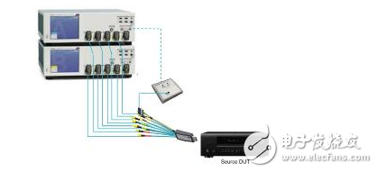

配置一:使用SMA cable 方法
两台DPO 70000 SX示波器,使用UltraSync cable同步,可以把所有通道的skew调整到1ps内,确保所有单端信号采集的同步性。治具到示波器的连接使用SMA cable,支持同时采集4个lane FRL信号, 测试过程不需要更改硬件连接, 信号路径没有衰减,测试速度快。

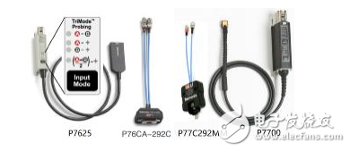

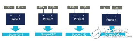

配置二:使用Tri-mode探棒P76/77xx
P76/77xx 探棒搭配SMA转换头可以实现与治具的连接。
利用Tri-mode探棒的特性,示波器自动控制探棒工作在单端模式A-GND和B-GND,分多次完成对4 lane FRL信号的采集。 测试过程也不需要更改硬件连接。连接示意图如下,示波器会对探棒进行自动去嵌,消除探棒对信号的影响。

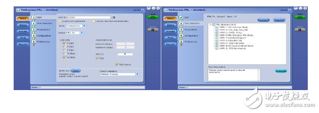

Tekexpress FRL 设置
FRL模式测试软件为Tekexpress FRL,软件界面如下。根据待测产品的技术规格,选择支持的最低速率和最高速率。在MulTI-lane setup中选择需要测试lane。Test SelecTIon界面选择相应测试项目,测试项目不再区分单端和差分,因为测试方案可以自动实现所有单端信号的采集和差分信号的运算。无论采用哪种配置,通过泰克自动化测试方案,可以快速的完成对FRL信号的验证。
