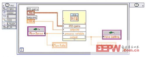

图1:LabVIEW 开发界面
但是,使用LabVIEW嵌入式开发模块,工程师和科学家们不需了解最终的目标,就可以进行代码开发,因为软件生成的是LabVIEW应用的ANSI C代码,而不是针对某个特定目标的二进制代码。LabVIEW嵌入式方式是一个开放的框架,它可以整合任意的第三方工具链,将生成的C代码、LabVIEW实时库函数和板卡支持程序包(BSP)编译成为针对某一目标并能在这个目标上运行的二进制代码。BSP是一种作为C代码与板上外围硬件接口的底层代码。因此,如果板卡需要升级,工程师可以简单地将不同的BSP链接到LabVIEW中,在现有的图形化代码上作一小部分改动就可以完成。

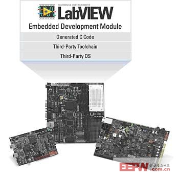

NI嵌入式开发模块示意图
