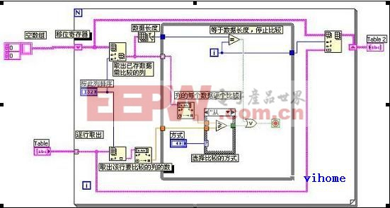

29、采集3路信号,需要根据一列的数据的值来对整个数组进行排序,保证每一排的数据仍然对应。A:
11.jpg?imageView2/2/w/550
